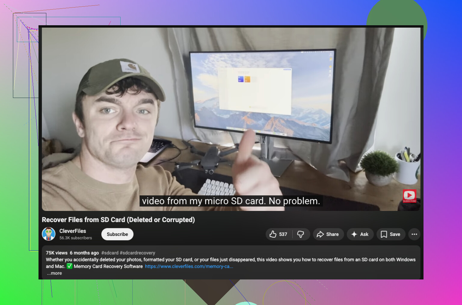

Wenn Sie eine visuelle Anleitung möchten, behandelt dieses Schritt-für-Schritt-Tutorial zur Wiederherstellung von SD-Karten-Videos auf dem Mac den Vorgang ziemlich verständlich.

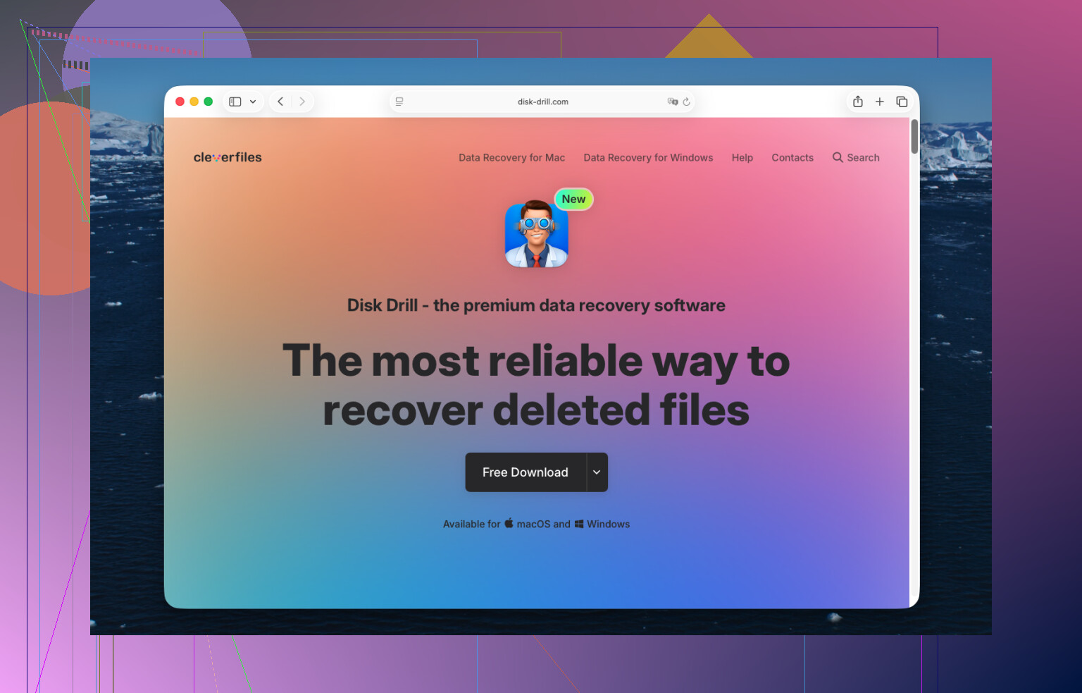

Wenn du die am wenigsten nervige Mac-Option willst, ist Disk Drill wahrscheinlich die praktischste Lösung für die Wiederherstellung von SD-Karten-Videos auf dem Mac. Keine Magie, nur einfacher als der Umgang mit Kommandozeilen-Tools, und die Videowiederherstellung klappt damit ganz ordentlich. Wenn die Karte allerdings physisch ausfällt, wird dir Software nicht helfen und dann ist ein Labor der richtige Schritt.
