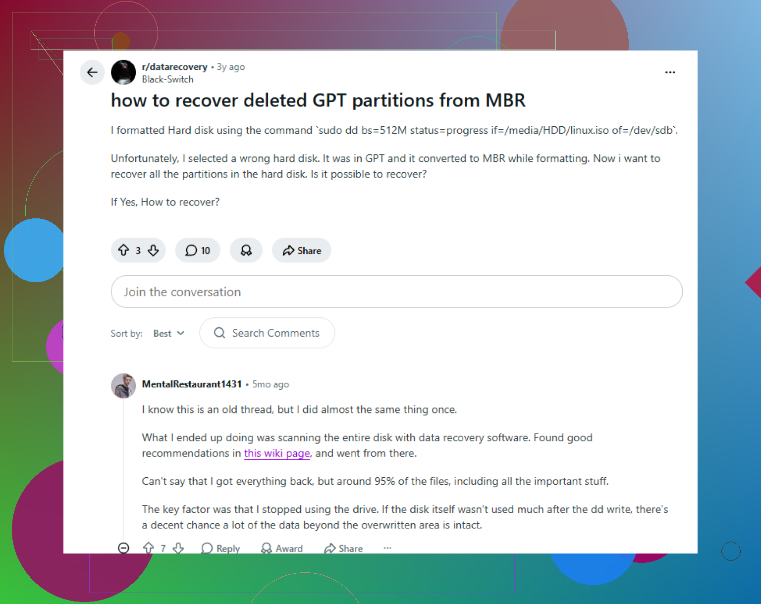

La tabella delle partizioni GPT della mia unità è stata accidentalmente sovrascritta e ora le partizioni/i file non sono più accessibili. Ho bisogno di aiuto per capire il modo più sicuro per recuperare i dati senza peggiorare il danno, inclusi quali strumenti o passaggi di recupero delle partizioni siano migliori per un disco GPT.
Se l unità appare improvvisamente come Non allocata, RAW o GPT Protective Partition, non dare per scontato che i file siano spariti. Molto spesso i dati sono ancora sul disco, ma Windows non riesce più a leggere la struttura delle partizioni. Con GPT, la mappa può danneggiarsi mentre i file reali sono ancora lì.
La cosa principale: non scrivere nulla su quell unità. Se Windows ti chiede di formattarla, annulla. Non eseguire strumenti di riparazione casuali, non creare una nuova partizione e non copiare nulla su di essa. Se è l unità di avvio, smetti di usare quell installazione e avvia invece da una USB di ripristino o da un altra macchina. Ogni scrittura può sovrascrivere qualcosa che stai cercando di recuperare.
Io proverei a copiare i file prima di tentare qualsiasi riparazione sul posto. Ricostruire una tabella delle partizioni può funzionare, ma è anche un modo facile per peggiorare la situazione se viene scritto qualcosa di sbagliato. Un approccio più sicuro è scansionare l intera unità fisica e recuperare i file su un altro disco sano.

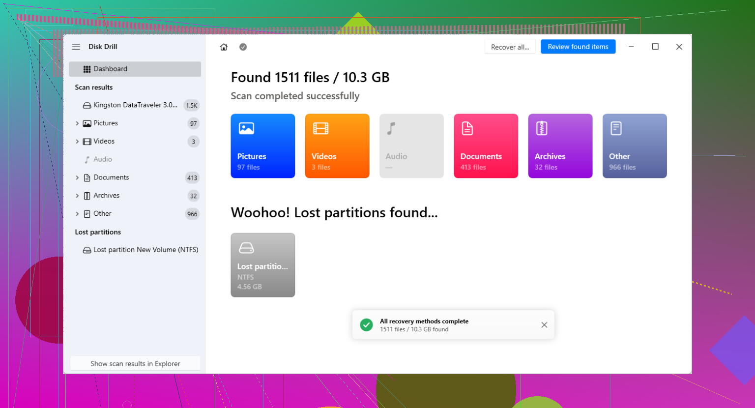

Per questo, Disk Drill è una valida opzione. È pensato per casi come questo, in cui le informazioni sulla partizione mancano o sono danneggiate, e può scansionare oltre la tabella delle partizioni cercando direttamente i file recuperabili.
Il processo di base è:
  1. Seleziona il disco fisico effettivo, non una partizione mancante o danneggiata.
  2. Esegui una scansione approfondita e lascia che cerchi partizioni perse o ricostruite.
  3. Usa la funzione di anteprima per verificare se i file sembrano integri prima di procedere con il recupero.
  4. Recupera i file su un unità fisica diversa, mai di nuovo su quella danneggiata.

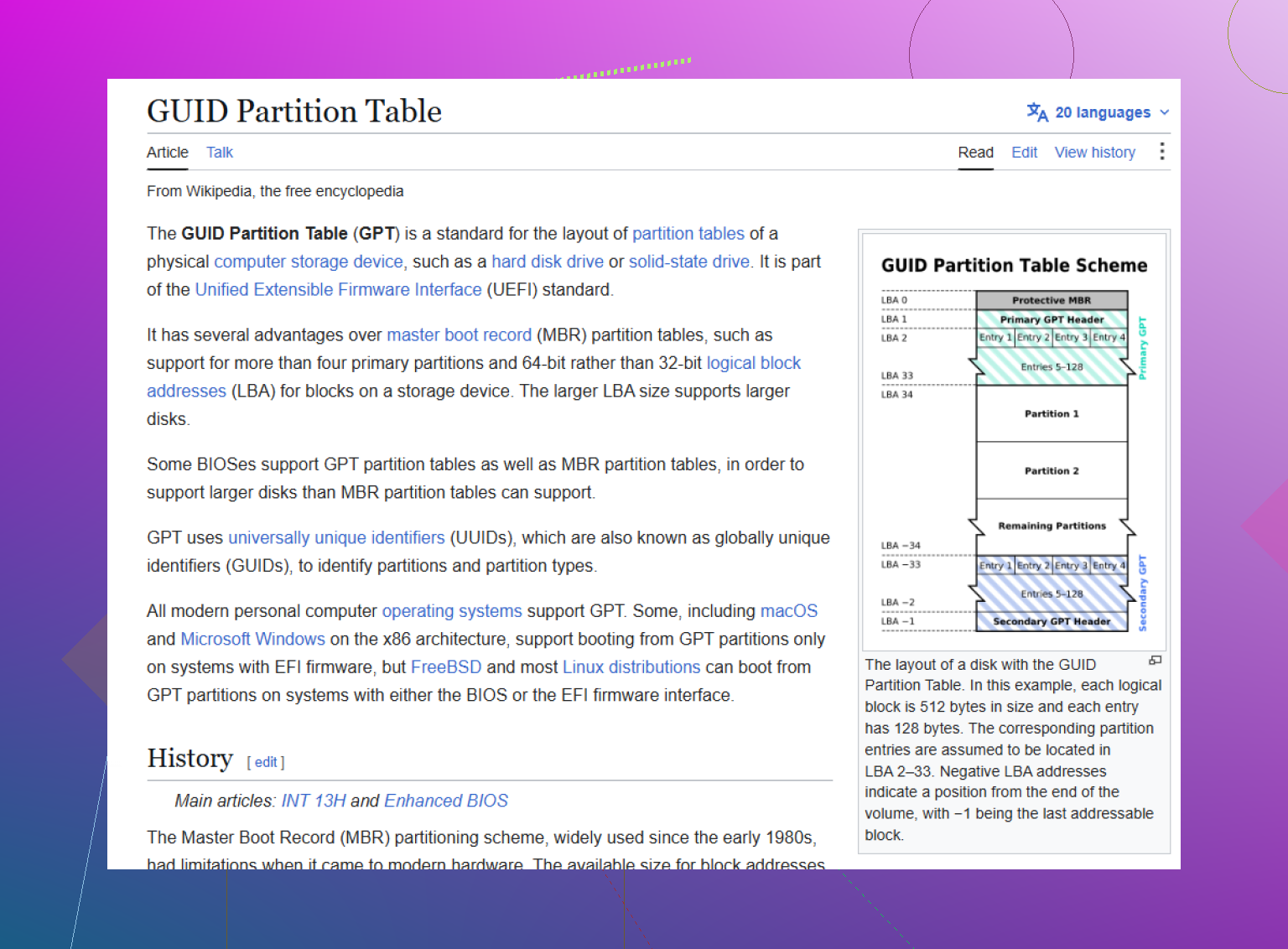

Se ti trovi a tuo agio con gli strumenti a riga di comando, TestDisk è un altra possibilità. È gratuito e open source, e a volte può ricostruire le informazioni GPT trovando l header GPT di backup alla fine del disco. Normalmente GPT mantiene un header vicino all inizio e un altra copia di backup alla fine, quindi se è danneggiato solo quello principale, strumenti come TestDisk o gdisk potrebbero essere in grado di ripristinare la struttura.

Non lasciare che alcun tool di recupero corregga il GPT finché non hai salvato i risultati della scansione o creato un’immagine, perché la prima scrittura errata può trasformare un problema di layout recuperabile in un gioco di supposizioni. Un dettaglio mancante qui è la crittografia: se il volume era BitLocker/FileVault/LUKS, la maggior parte degli strumenti di file carving vedrà solo dati crittografati inutilizzabili a meno che non vengano recuperati il confine originale della partizione e i metadati di sblocco. In quel caso, cercare file trovati in Disk Drill o simili può sembrare deludente anche se il vero obiettivo è rendere di nuovo visibile il contenitore crittografato. Se ricordi l’esatto ordine precedente delle partizioni o hai schermate di Gestione disco, log dell’installer, output di gdisk -l, ecc., conserva questi appunti. I settori iniziali esatti contano più dei nomi delle partizioni. Il GPT stesso è solo la mappa delle partizioni del disco, non i file, ma ricostruirlo alla cieca è comunque una cattiva prima mossa.
