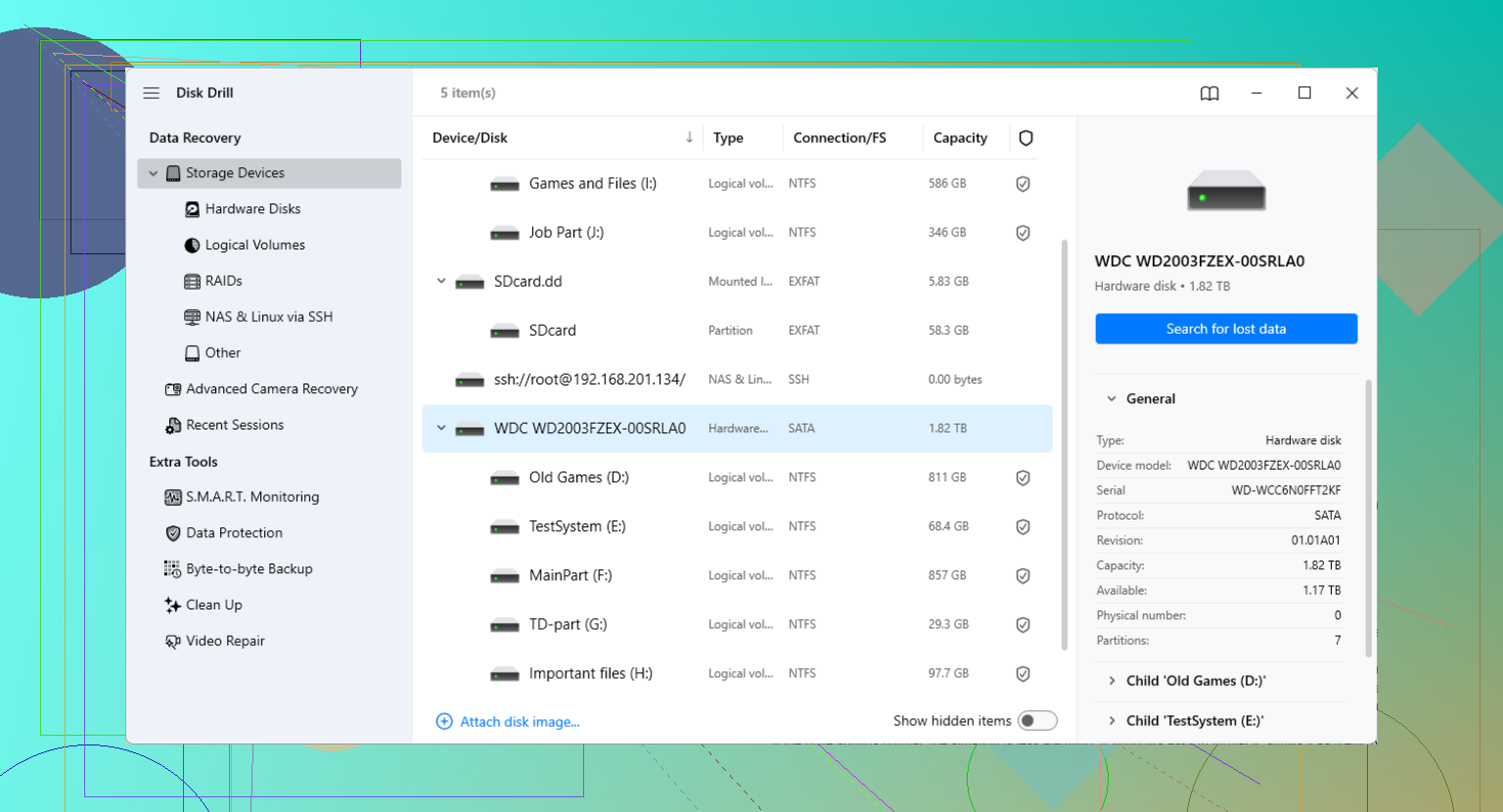

Pour le logiciel, Disk Drill est une option raisonnable à essayer, surtout si le disque a été débranché incorrectement, a perdu sa partition ou est détecté mais illisible.
La méthode la plus sûre est la suivante :
Installez Disk Drill sur votre disque interne ou sur un autre disque séparé. Pas sur le Seagate.

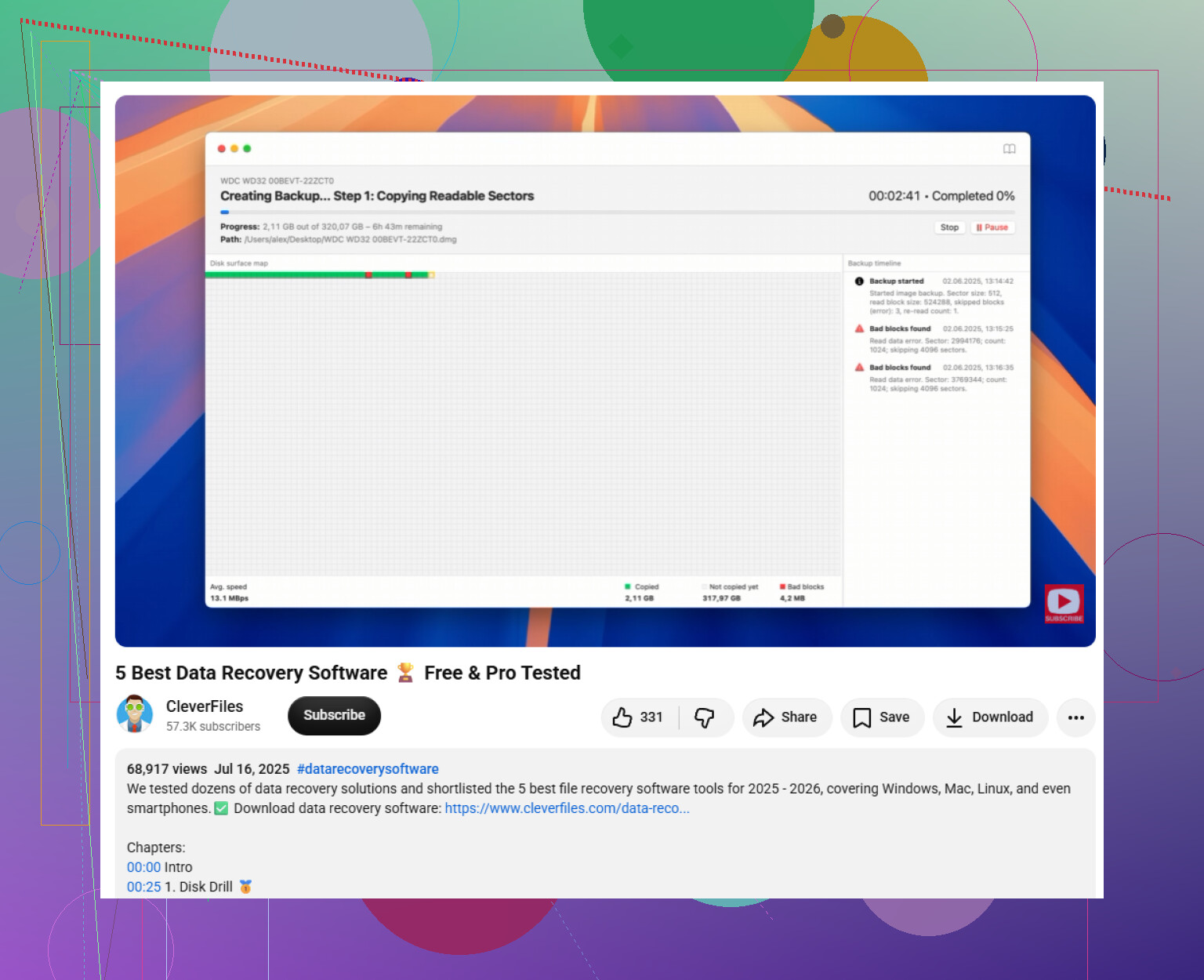

Si les fichiers sont importants, faites d’abord une sauvegarde secteur par secteur. Disk Drill peut créer une image complète du disque Seagate, puis vous analysez l’image au lieu de solliciter davantage le disque d’origine.

Vérifiez attentivement les résultats du scan et utilisez l’aperçu avant de récupérer. Si les photos, documents ou vidéos s’affichent correctement en aperçu, c’est généralement bon signe.
Enregistrez les fichiers récupérés sur un autre disque uniquement. Ne les récupérez jamais sur le même disque Seagate tant que vous essayez encore d’en extraire les données.
Si l’Explorateur de fichiers n’affiche pas correctement le disque, vérifiez la Gestion des disques de Windows. S’il y apparaît avec la bonne capacité, un logiciel de récupération pourra peut-être encore l’analyser même si Windows ne peut pas l’ouvrir.
