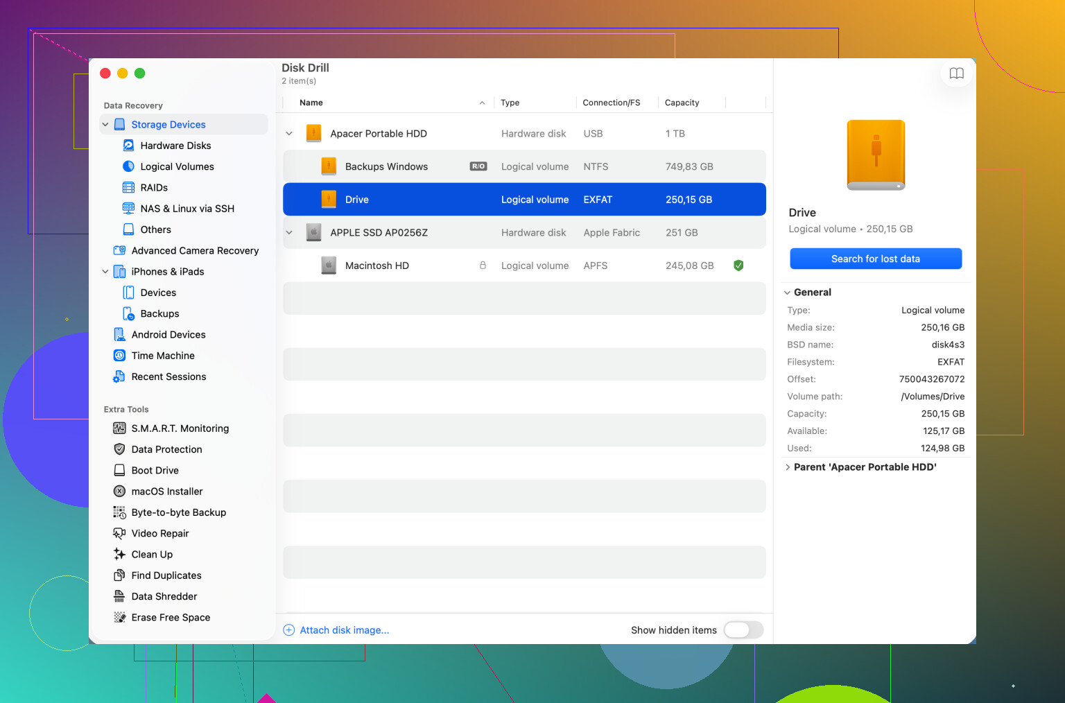

Se non trovi nulla nel Cestino e non hai un backup di Time Machine, allora il software di recupero è probabilmente il passo successivo più realistico. Io darei un’occhiata a Disk Drill per Mac. È uno degli strumenti più facili da usare e tende a gestire i file system Mac come APFS e HFS+ meglio di molte app di recupero casuali che si trovano in giro.

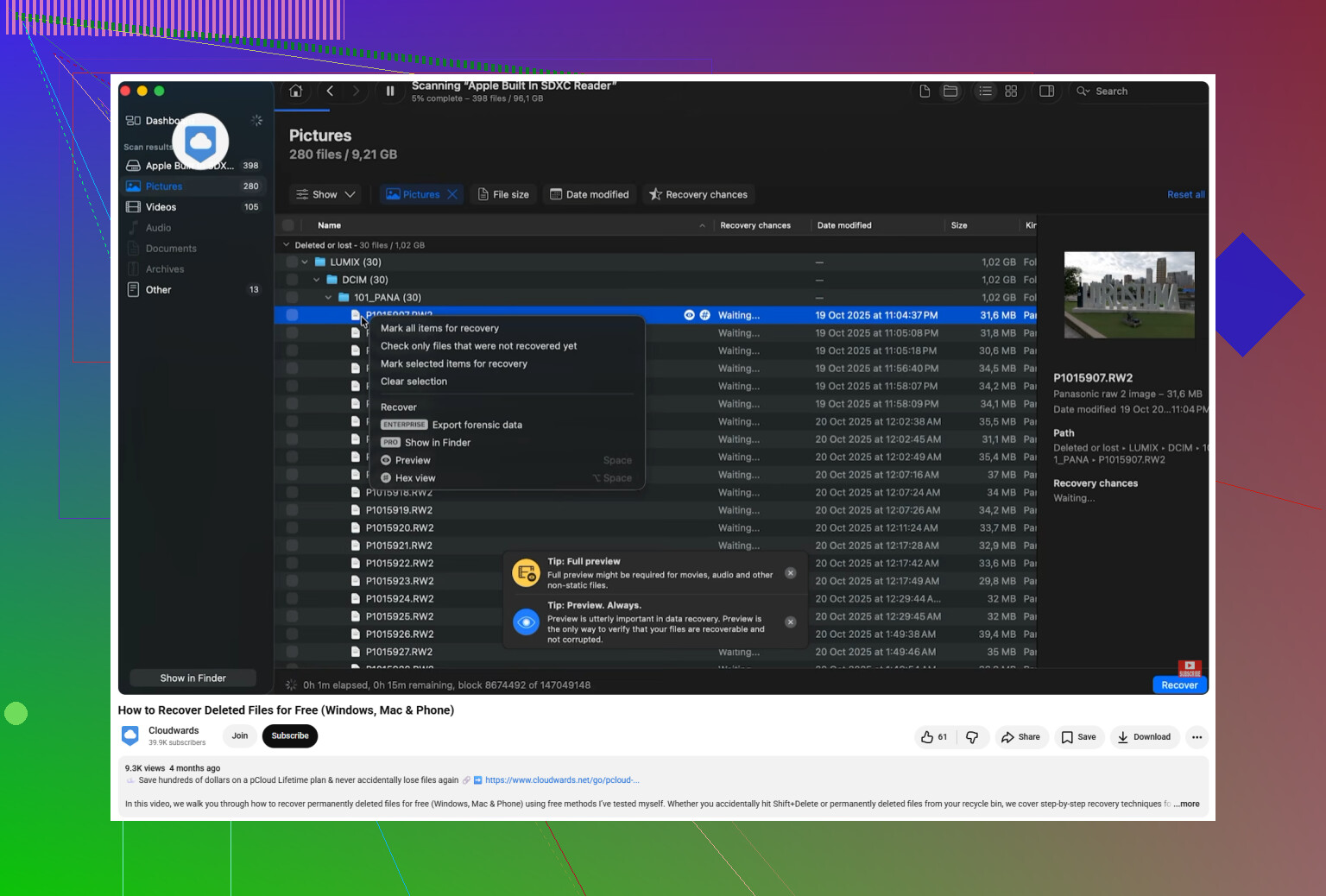

La parte utile è che non cerca solo in base ai nomi dei file. Può eseguire una scansione delle firme dei file, quindi potrebbe ancora trovare dei contenuti anche se la struttura delle directory è danneggiata. Se l’unità sembra instabile, ad esempio si monta a volte, scompare in modo casuale o impiega un’eternità a caricarsi, usa prima la funzione Byte-to-Byte Backup. Questo ti permette di creare un’immagine dell’intera unità e analizzare quell’immagine invece di stressare continuamente l’unità reale.
