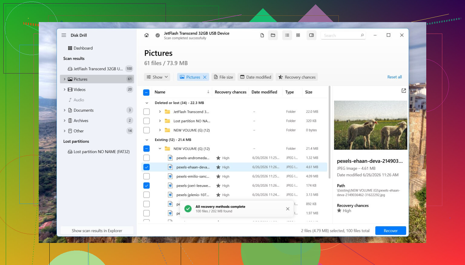

Für die Wiederherstellung hatte ich mit Disk Drill recht gute Erfahrungen. Was in meinem Fall geholfen hat, war einfach. Es hat die Festplattenoberfläche nach wiederherstellbaren Daten durchsucht, anstatt sich auf die beschädigten Metadaten des Dateisystems zu verlassen.
Wie ich es ausführen würde
  1. Installieren Sie Disk Drill auf einem anderen Laufwerk. Installieren Sie es nicht auf dem RAW-Laufwerk.
  2. Starten Sie es und wählen Sie dann das betroffene Laufwerk oder die RAW-Partition aus.
  3. Klicken Sie auf Nach verlorenen Daten suchen.
  4. Wenn bei einem externen Gerät nach dem Scantyp gefragt wird, würde ich fast immer Universeller Scan wählen.
  5. Zu Erweiterte Kamerawiederherstellung würde ich nur wechseln, wenn Sie nach fragmentierten Videos von etwas wie einer Dashcam, Drohne oder Kamerakarte suchen.
  6. Lassen Sie den Scan vollständig durchlaufen. Arbeiten Sie nicht am Laufwerk, während der Vorgang läuft.
  7. Öffnen Sie Gefundene Elemente überprüfen und sehen Sie sich einige Dateien in der Vorschau an, bevor Sie etwas speichern.
  8. Wählen Sie aus, was wichtig ist, klicken Sie auf Wiederherstellen und speichern Sie dann alles auf einem anderen Laufwerk.
Nachdem Sie überprüft haben, dass sich die wiederhergestellten Dateien sauber öffnen lassen, würde ich mich erst dann um die Partition selbst kümmern.
