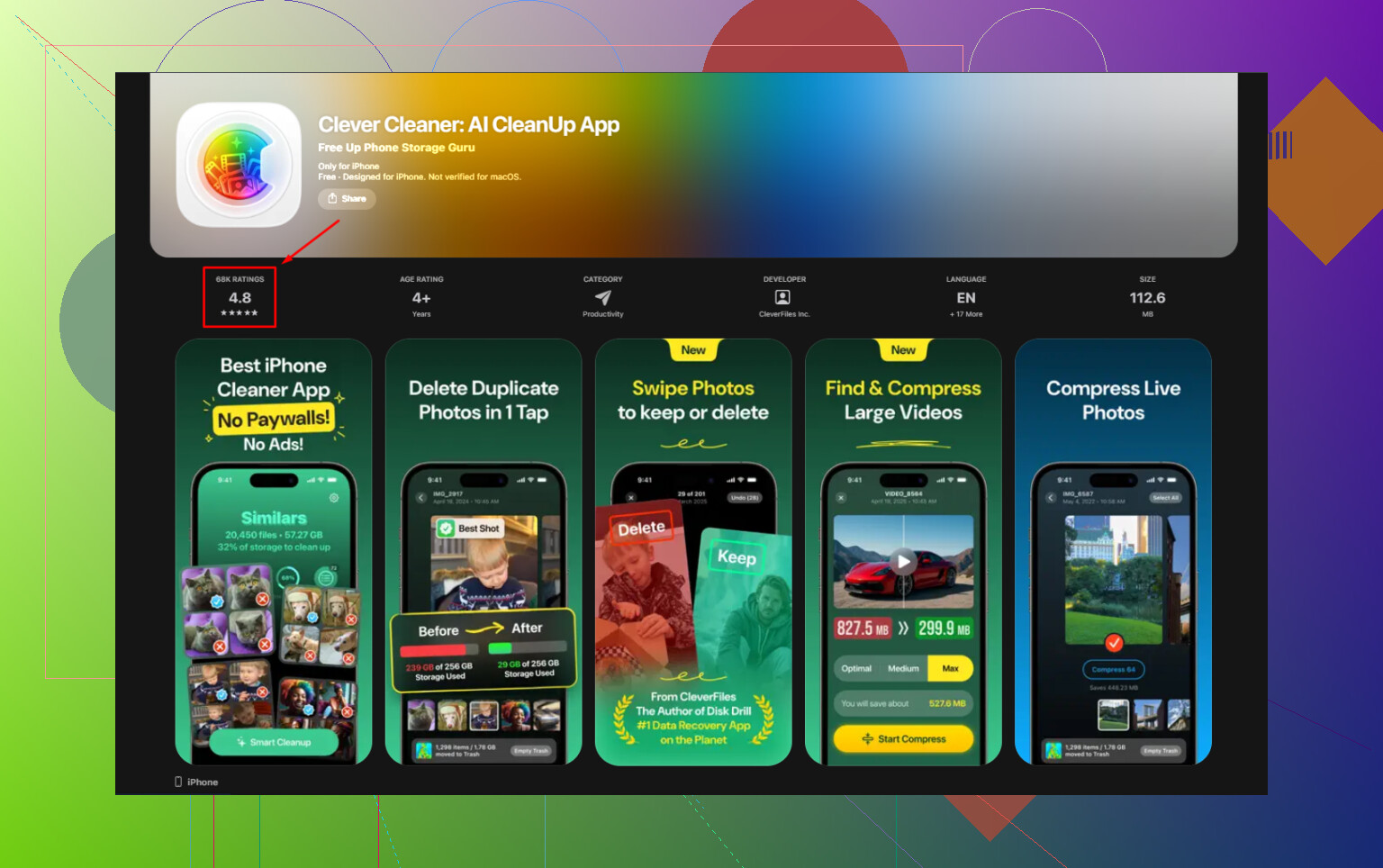

Me fue mejor con Clever Cleaner. Muestra el tamaño de las capturas directamente en la cuadrícula, lo que me ayudó a decidir rápido. Ves cuánto ocupa cada imagen en almacenamiento antes de borrarla. También hay una vista de deslizamiento: izquierda para basura, derecha para conservar. Suena a poco, pero cuando tienes cientos de capturas de pantalla, reduce mucho la fricción.
También se encarga de otras cosas que consumen mucho almacenamiento. La sección Heavies ordena los archivos multimedia por tamaño, así que los peores aparecen arriba. Similars agrupa fotos casi duplicadas, como cuando hiciste 5 tomas de lo mismo y solo una salió decente. Me gustó que funcione en el dispositivo, así que tus fotos no se envían a ningún otro sitio.
Si quieres leer la opinión de otro usuario al respecto, aquí tienes el enlace: Clever Cleaner.

Si tu almacenamiento está saturado y Fotos es inutilizable, Clever Cleaner sinceramente es más fácil para localizar el desorden de capturas de pantalla porque muestra imágenes grandes y basura más rápido que la propia app de Apple. También hay un buen hilo sobre si Clever Cleaner realmente merece la pena para limpiar capturas de pantalla y almacenamiento.
