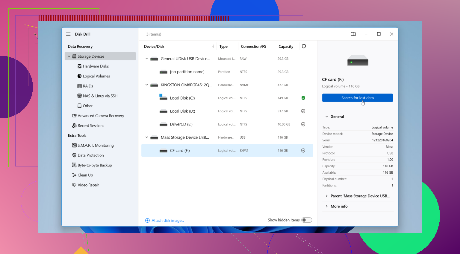

Wenn es kein Backup gibt, würde ich mit Software anfangen. Meine Wahl für so etwas ist Disk Drill. Ich habe es benutzt, weil man gefundene Dateien leicht sortieren konnte, ohne eine Stunde lang mit der Oberfläche zu kämpfen. Es unterstützt FAT32 und exFAT und erkennt gängige Kameraformate, einschließlich RAW-Dateien von Canon, Nikon und ähnlicher Ausrüstung. Die Vorschaufunktion ist wichtiger, als die Leute denken. Das Bild vor der Wiederherstellung zu sehen spart Zeit und verhindert, dass du einen Haufen Müll wiederherstellst.
Was ich tun würde, Schritt für Schritt:
  1. Nimm die CF-Karte aus der Kamera und lass sie draußen.
  2. Schließe sie mit einem richtigen CF-Kartenleser an deinen Computer an.
  3. Installiere Disk Drill auf deinem Computer, niemals auf der CF-Karte.
  4. Öffne die App und wähle die CF-Karte aus der Liste der Laufwerke aus.
  5. Führe einen vollständigen Scan durch, keinen halbherzigen Schnellscan, wenn die Dateien wichtig sind.
  6. Warte, bis der Scan abgeschlossen ist. Ja, das zieht sich manchmal.
  7. Öffne den Bereich mit den gefundenen Dateien und beginne, die Vorschauen zu prüfen.
  8. Markiere die Fotos, Videos oder Dokumente, die du zurückhaben möchtest.
  9. Stelle sie auf deinem Computer oder auf einem anderen externen Laufwerk wieder her.
  10. Lege wiederhergestellte Dateien nicht zurück auf dieselbe CF-Karte.
Dieser letzte Punkt ist der, bei dem die Leute Fehler machen. Wenn du wiederhergestellte Dateien zurück auf dieselbe Karte speicherst, riskierst du, andere fehlende Dateien zu überschreiben, die du noch nicht heruntergezogen hast. Ich habe gesehen, wie Leute das einmal gemacht haben und sich dann gewundert haben, warum die Hälfte des Shootings beschädigt zurückkam. Harte Lektion.

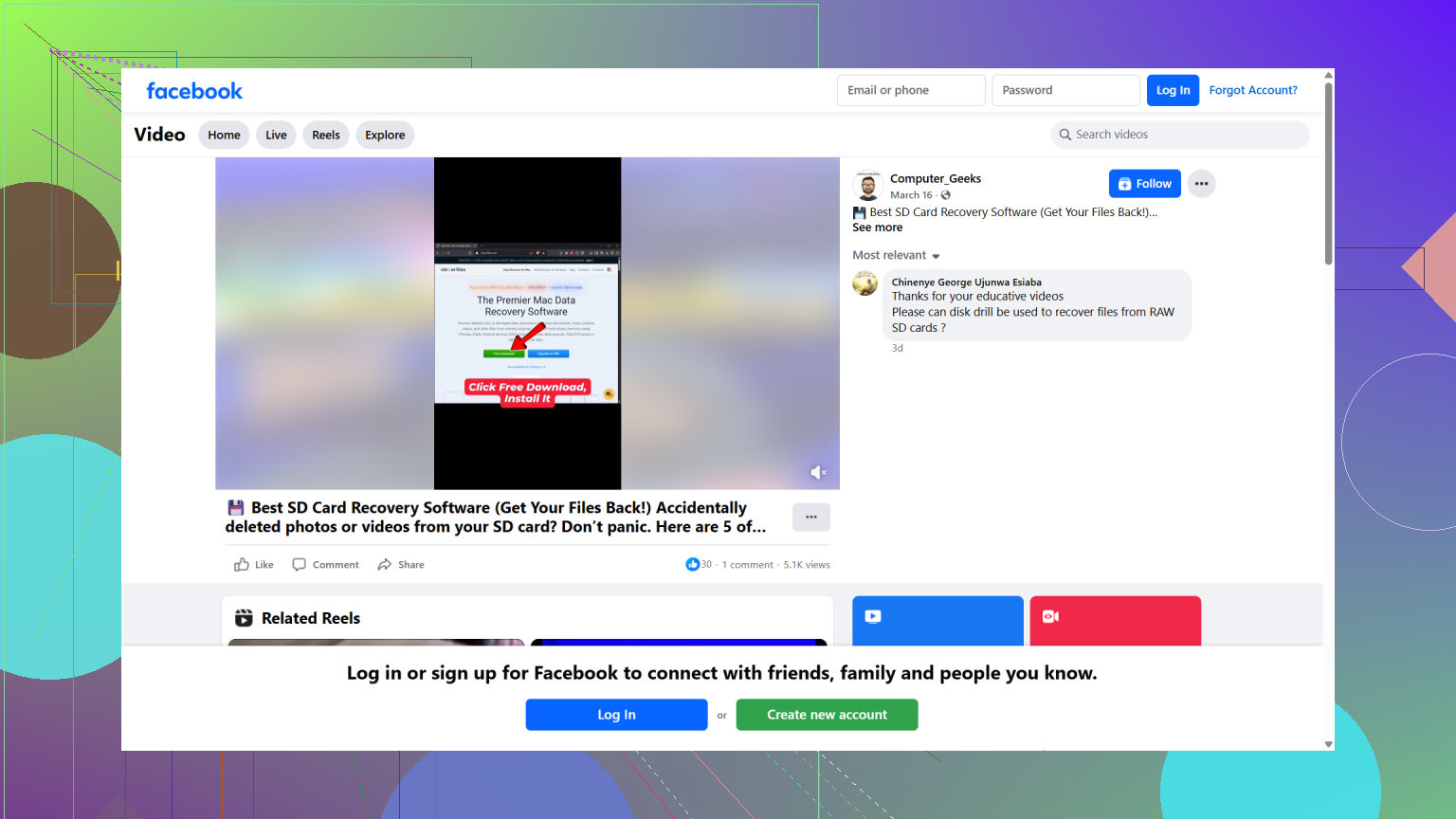

Weitere Tipps zur Auswahl der besten Software zur Fotowiederherstellung von CF-Karten finden Sie in diesem Video:
wie man gelöschte Fotos von einer Speicherkarte wiederherstellt
