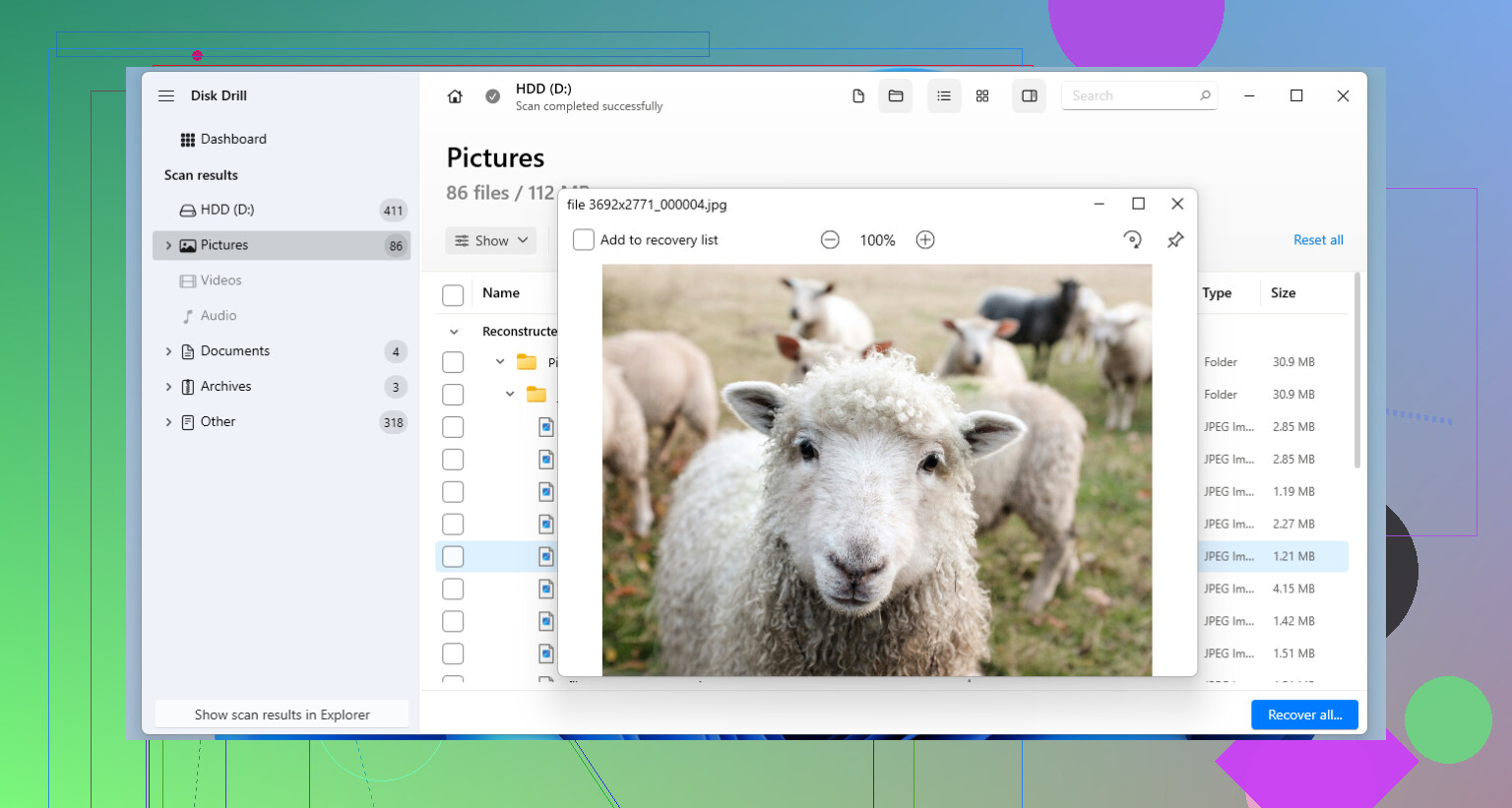

  4. Nadat je een kloon of image hebt, scan je de kopie met Disk Drill. Het werkt makkelijker dan de meeste herstelapps en doet het goed bij het sorteren van foto’s en veelvoorkomende persoonlijke bestandstypen.

Als de schijf lang genoeg verbonden blijft, herstel dan eerst de belangrijkste bestanden. Foto’s, documenten, onvervangbare dingen. Daarna, als je een grondigere poging wilt doen, is Disk Drill een degelijke optie om te scannen en gegevens naar een andere schijf over te zetten. Het is vooral handig als de WD externe harde schijf als RAW wordt weergegeven, ontbrekende mappen heeft of verwijderde bestanden bevat. Herstel alleen niets terug naar dezelfde WD.

Wat Disk Drill betreft, voordelen: eenvoudige preview, goed voor foto’s/documenten, degelijke interface, kan werken vanaf een image. Nadelen: niet de goedkoopste, en bij een echt instabiele schijf kan elke volledige scan nog steeds te belastend zijn, tenzij je eerst een image maakt.
