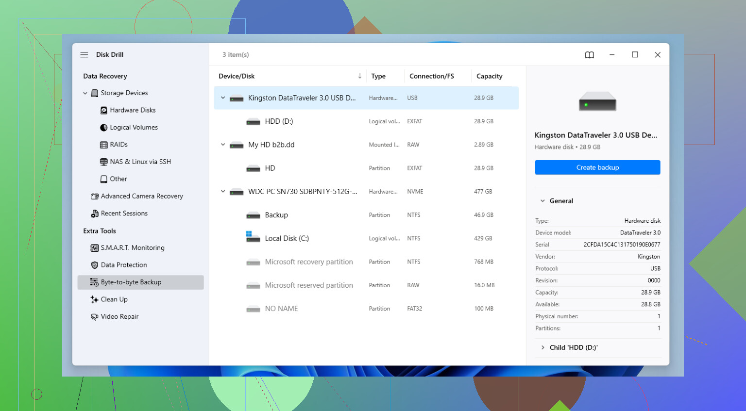

Als je het niet naar een dataherstellab stuurt, en die labs beginnen vaak rond de $1,500 of meer, dan is software de gebruikelijke route. Van de tools die ik heb gebruikt, is Disk Drill een van de makkelijkere om mee te werken na een formattering.
Wat mij opviel was de indeling. Het voelt niet alsof het alleen voor forensische specialisten is gemaakt. Het ondersteunt gangbare bestandssystemen zoals NTFS, FAT32, APFS, en het doet behoorlijk werk bij het terughalen van bestanden, zelfs wanneer namen en mappen verloren zijn gegaan.
Een ding dat ik zou doen vóór een lange scan, als de tool je die optie geeft, is een byte-voor-byte-image maken van de beschadigde schijf. Scan de image, niet de originele schijf. Minder slijtage, minder risico, minder kans om een slechte situatie nog erger te maken.
