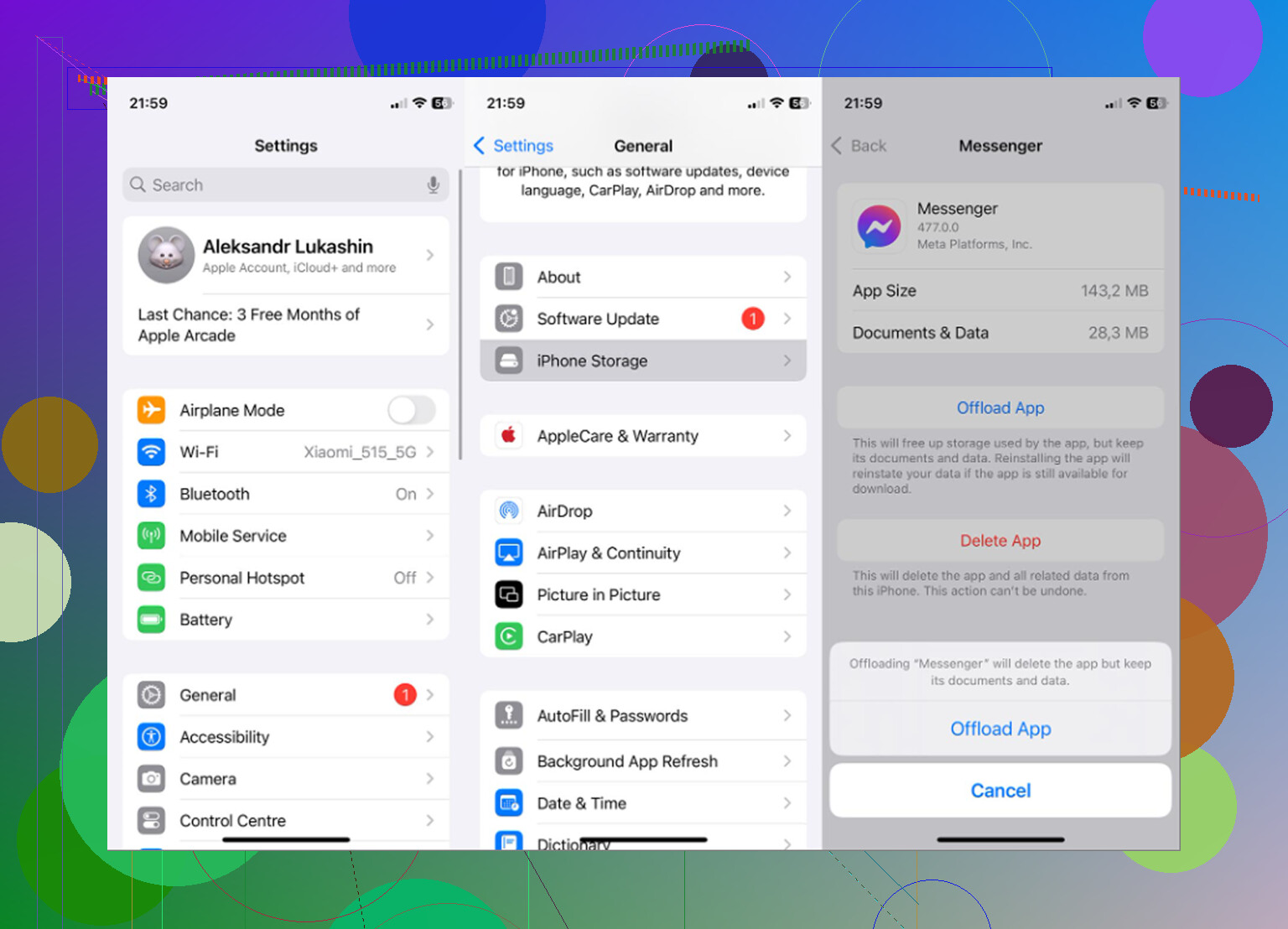

Er is geen knop cache wissen in Messenger op de iPhone zoals op Android. Apple geeft apps van derden in Instellingen ook geen eenvoudige optie om de cache op te schonen, dus je hebt in feite twee keuzes:
Offload App
Ga naar Instellingen > Algemeen > iPhone-opslag > Messenger en kies vervolgens Offload App. Hierdoor wordt de app zelf verwijderd, maar blijven Documenten en Gegevens behouden. Het kan helpen als Messenger hapert of crasht, en mogelijk blijf je ingelogd na het opnieuw installeren.
Maar voor opslag lost het meestal niet veel op. De cachegegevens staan er grotendeels nog steeds.
Delete App
Kies op datzelfde Messenger-opslagscherm in plaats daarvan Delete App. Hierdoor worden de app plus de lokale gegevens verwijderd, waaronder cache, tijdelijke bestanden en gedownloade media die door Messenger zijn opgeslagen. Installeer Messenger daarna opnieuw en log opnieuw in.
Dit is de optie die de diepe Messenger-cache op de iPhone daadwerkelijk opruimt.
Als het opslagcijfer er na offloaden of verwijderen nog steeds onjuist uitziet, start je de iPhone opnieuw op. Soms moet iOS de opslagwaarde van de app gewoon opnieuw berekenen.
