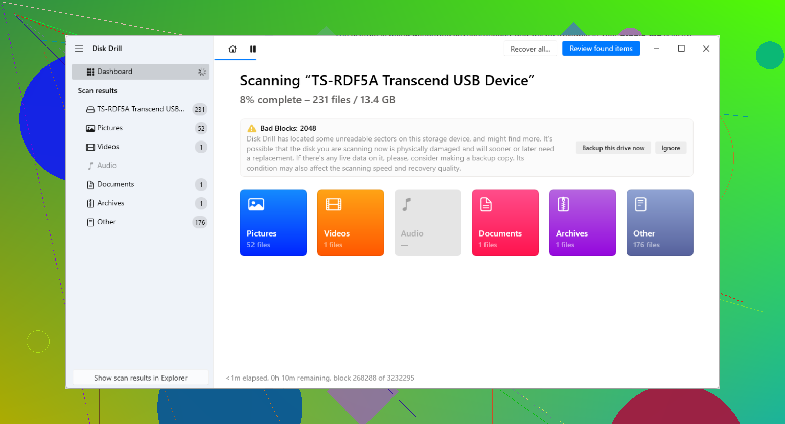

Ik heb hier redelijk goede resultaten mee gehad met Disk Drill, vooral omdat het schijfback-upgedeelte was waar ik om gaf, niet het gedoe met verwijderde bestanden dat mensen meestal noemen.
Wat mij opviel in versie 6 was hoe het zich gedraagt op instabiele schijven. Wanneer het onleesbare gebieden tegenkomt, slaat het verderop over in plaats van daar eindeloos te blijven hangen op één slechte plek. Later komt het erop terug en probeert het kleinere blokken. Bij een zwakke schijf maakt dat verschil. Minder belasting in het begin, meer totale data gekopieerd aan het eind. In mijn tests werkte het in elk geval beter dan de domme aanpak van opnieuw proberen totdat de schijf het uitschreeuwt.

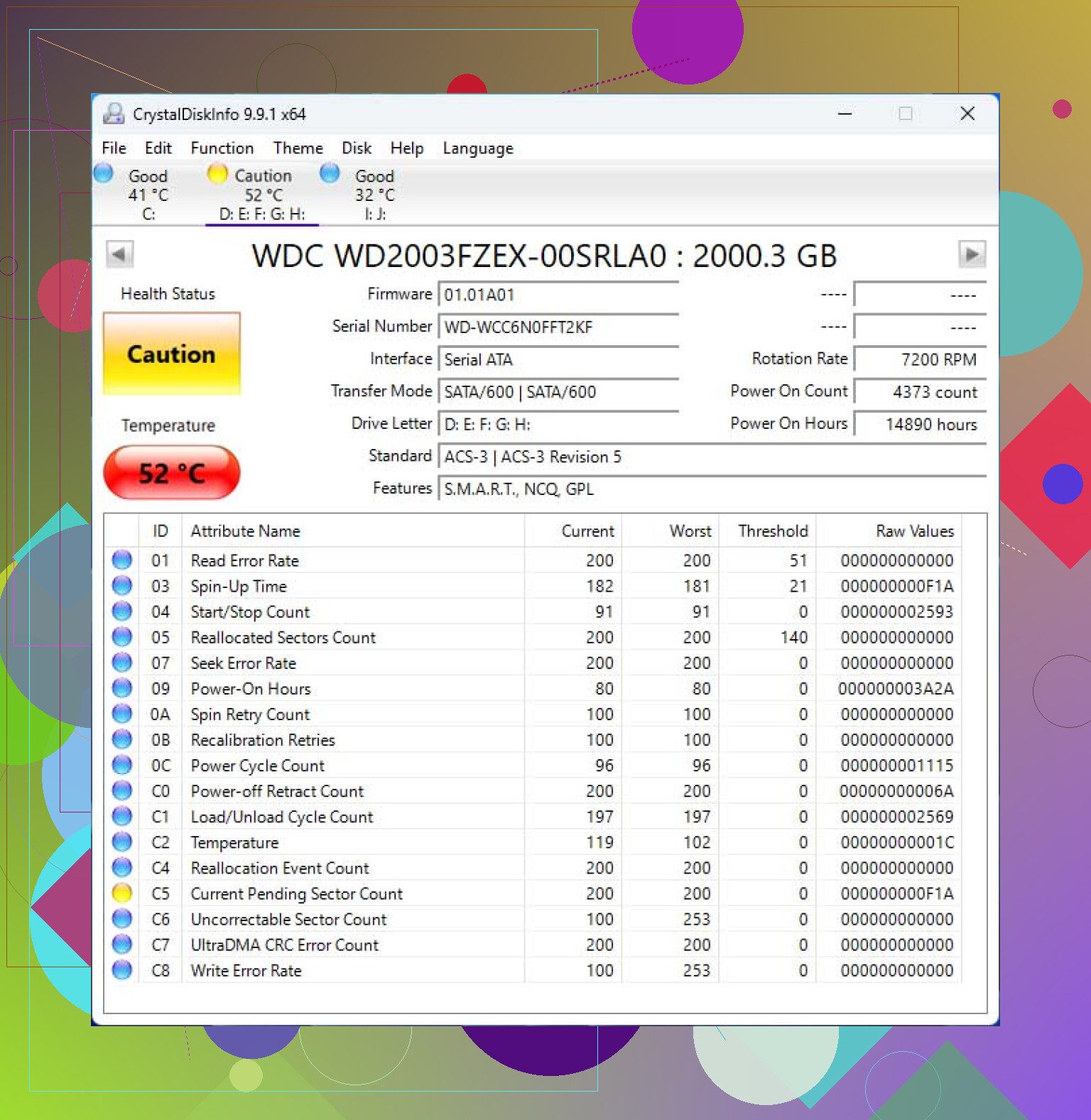

  2. Haal SMART-gegevens op.
    Gebruik CrystalDiskInfo op Windows. Kijk naar Reallocated Sectors, Current Pending Sector en Uncorrectable Sector Count. Als pending- of uncorrectable-waarden oplopen, wordt je schijf in realtime slechter.
