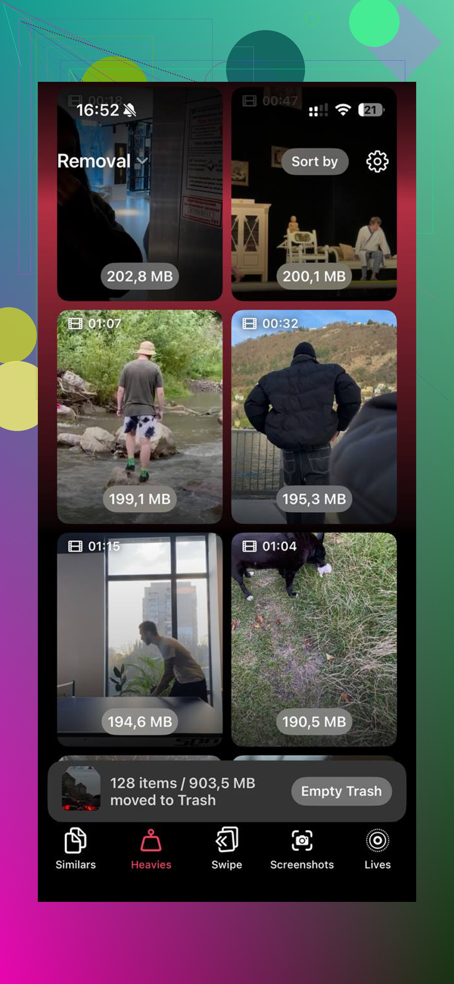

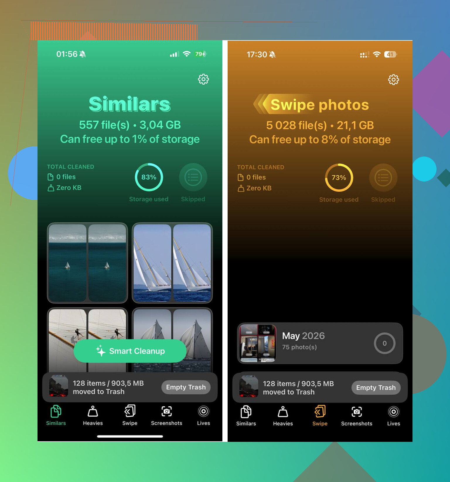

Mi biblioteca era el problema principal. Intentar limpiarla a mano fue horrible. Demasiados casi duplicados, capturas de pantalla aleatorias, videos viejos enormes que había olvidado que estaban ahí. Terminé usando Clever Cleaner, sobre todo porque estaba cansado de ordenar miles de archivos uno por uno. Es gratis, sin anuncios y sin muro de pago, lo bastante raro como para que me llamara la atención.
Las partes que me parecieron útiles:
  1. Similares agrupó fotos casi idénticas. No duplicados exactos, sino la típica ráfaga de cinco fotos donde solo una vale la pena guardar. Elegía la mejor toma y yo borraba el resto.
  2. Pesados mostraba primero los archivos más grandes con los tamaños claramente visibles. Eso hizo que los clips viejos en 4K y las grabaciones de pantalla fueran fáciles de detectar.
  3. Capturas de pantalla mostraba toda la basura con los tamaños visibles en cada miniatura. Las mías habían crecido hasta convertirse en un montón mucho más grande de lo que pensaba.
  4. Hacía el procesamiento en el propio teléfono. Eso me importó más de lo que esperaba una vez que empecé a ordenar fotos personales.
Liberé unos 15 GB. Después de eso, el teléfono volvió a sentirse normal.
