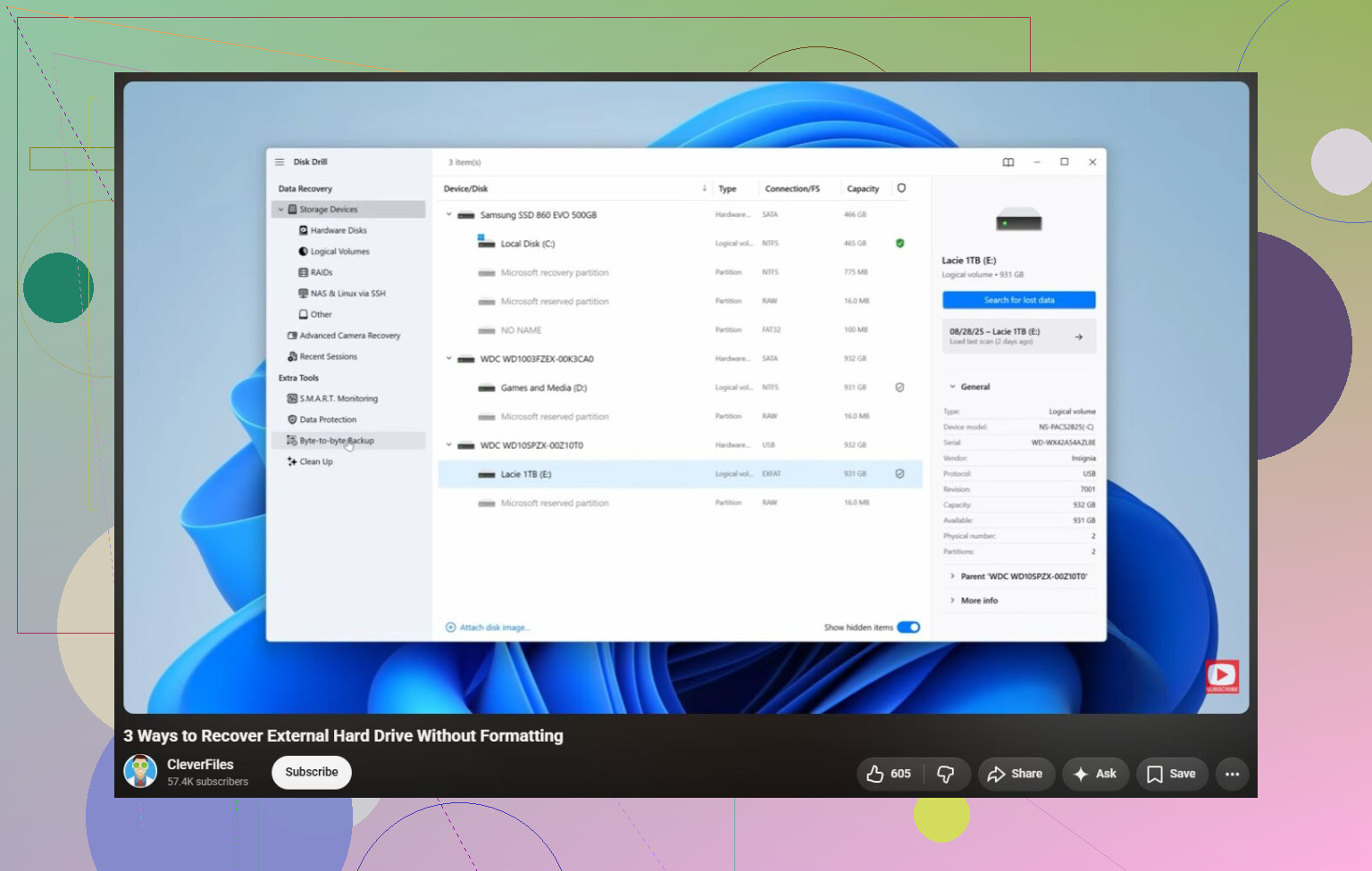

Bunun için Disk Drill başlamak için makul bir seçenektir. Dosya sistemi bozulduğu için Windows’un birimi açamadığı sürücülerde iyi sonuç verdi.
Daha güvenli iş akışı şu olurdu:
  1. Disk Drill’i sorunlu harici sürücüye değil, dahili/sistem sürücünüze kurun.
  2. Programı açın ve harici sürücünün aygıt listesinde görünüp görünmediğine bakın.
  3. Sürücü kararsız davranıyorsa, taramadan önce Byte-to-byte Backup kullanın. Bu, sürücünün tam bir imajını oluşturur; böylece orijinali tekrar tekrar zorlamak yerine kopyayı tarayabilirsiniz. Bu, sürücü bağlantıyı kesiyorsa, tıklama sesi çıkarıyorsa veya tutarsız davranıyorsa önemlidir.
  4. İmajı bağlayın ya da yalnızca stabil görünüyorsa orijinal sürücüyü tarayın.
  5. Universal Scan çalıştırın. Bu, normal dosyaları, silinmiş dosyaları ve hasarlı dosya sisteminden hâlâ yeniden oluşturulabilecek verileri arar.

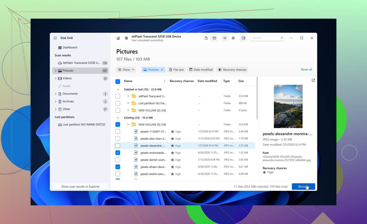

  6. Kurtarmadan önce dosyaları önizleyin. Fotoğraflar, belgeler veya diğer önemli dosyalar doğru önizleniyorsa bu iyi bir işarettir.
  7. Her şeyi farklı bir sürücüye kurtarın. Kurtarılan dosyaları asla sorunlu sürücüye geri kaydetmeyin. Ücretsiz Windows sürümü 100 MB’a kadar kurtarmaya izin verir; bu da genellikle ödeme yapmadan önce dosyalarınızın gerçekten kurtarılabilir olup olmadığını kontrol etmek için yeterlidir.
