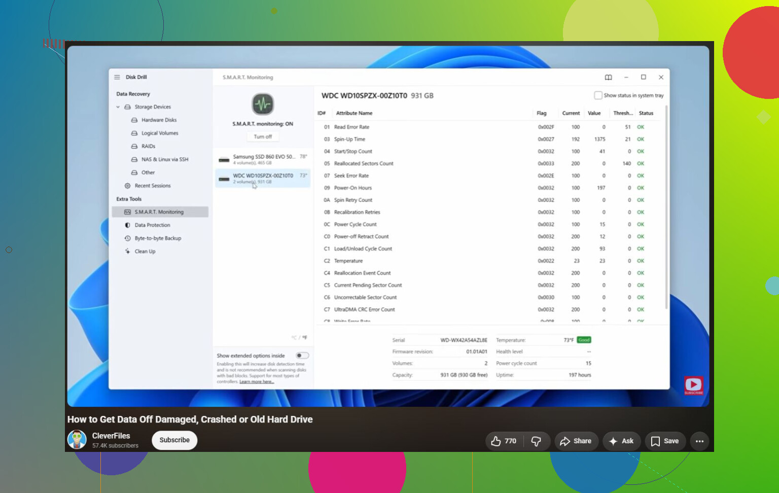

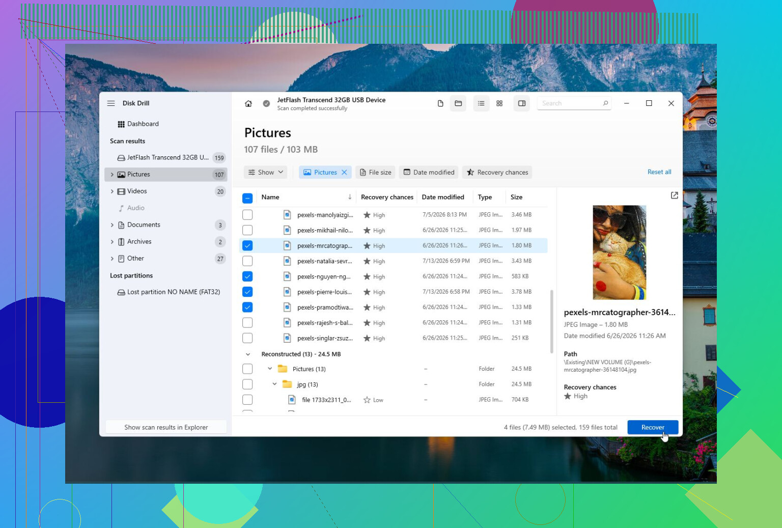

Disk Drill, dosyaları kurtarmak sizin için önemliyse ilk bakacağım araç olurdu. Örneğin, Windows sürücünün biçimlendirilmesi gerektiğini söylüyorsa, sürücü RAW olduysa ya da bir şey yanlışlıkla silindiyse veya biçimlendirildiyse, başlamak için daha güvenli yön budur. Bozuk veya erişilemeyen sürücüleri tarayabilir, dosyaları kurtarabilir, arızalı bir sürücüden disk imajı oluşturabilir ve S.M.A.R.T. sağlığını kontrol edebilir. Teknik bir arayüzle uğraşmak istemiyorsanız kullanımı da oldukça kolaydır.
Disk Drill, özellikle RAW, biçimlendirilmiş veya bozuk sürücülerden dosya kurtarma için en iyisidir. Ayrıca en yaygın dosya sistemlerinin çoğunu destekler ve disk imaj alma ile S.M.A.R.T. izlemeyi içerir. Başlıca dezavantajı, bölüm tablolarını veya önyükleme sektörlerini onarmak için tasarlanmamış olmasıdır.
Kayıp bölümler veya önyükleme ile ilgili hasarlar için TestDisk genellikle daha uygun seçimdir. Bir bölüm kaybolduysa, disk aniden ayrılmamış olarak görünüyorsa veya bölüm tablosu bozulduysa, TestDisk çoğu zaman bu yapıyı yeniden oluşturabilir. Ücretsizdir, açık kaynaklıdır ve Windows, macOS ve Linux üzerinde çalışır. Ancak metin tabanlı bir arayüz kullandığı için, bölümleri anlamıyorsanız kötü bir seçim yapmanız daha kolaydır. Ana hedefiniz tek tek dosyaları kurtarmaksa da en iyi seçenek değildir.
CrystalDiskInfo farklıdır. Dosyaları kurtarmaz veya bir dosya sistemini onarmaz, ancak sürücünün kendisinin sağlıklı olup olmadığını kontrol etmek için faydalıdır. S.M.A.R.T. verilerini okur, sıcaklığı gösterir, sürücü sağlığını raporlar ve bir sürücü arızalanmaya başladığında sizi uyarabilir. Sorunun yazılımla mı ilgili olduğundan yoksa diskin ölüyor olduğundan emin değilseniz, bu iyi bir ilk kontroldür.

  2. CrystalDiskInfo veya sürücü üreticisinin kendi aracıyla S.M.A.R.T. durumunu kontrol edin.
  3. S.M.A.R.T. yeniden ayrılan sektörler, bekleyen sektörler, düzeltilemeyen hatalar veya bir uyarı durumu gösteriyorsa, onarım düşünmeyi bırakıp sürücüyü değiştirmeyi düşünmeye başlayın.

Dosyalar kayıpsa, bölüm RAW durumundaysa, Windows diski biçimlendirmek istiyorsa veya kurcalamadan önce bir imaj oluşturmanız gerekiyorsa Disk Drill mantıklıdır. Sadece kötü sektörleri düzeltmek için satın almaz veya kurmazdım, çünkü bu aslında böyle araçların amacı değildir. Kötü sektörler, sürücü üretici yazılımı ve işletim sisteminin alanı kullanılamaz olarak işaretlemesiyle ele alınır. Kötü sektörler artıyorsa çözüm değiştirmektir, sihirli bir onarım geçişi değil.

Öncelik dosyalarsa, onarımdan önce Disk Drill veya başka bir kurtarma aracı kullanın.
