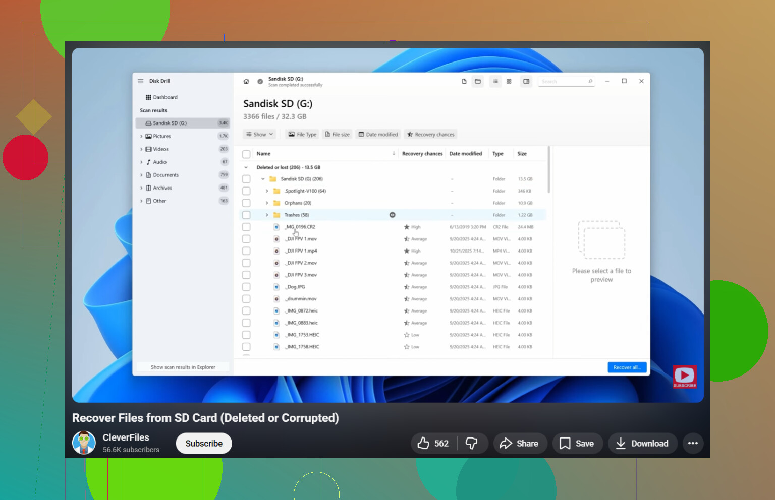

Wenn dabei nichts herauskommt, würde ich zu Disk Drill wechseln. Ich habe es einmal bei Kameramedien verwendet, nicht genau bei einem GoPro-Absturz, aber nah genug dran, und es hat mehr zurückgeholt, als ich erwartet hatte.

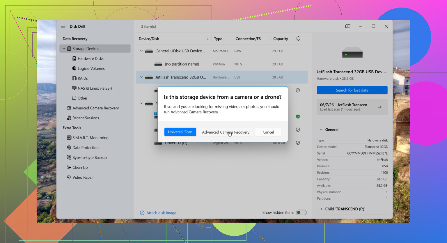

Der Teil, auf den man bei Actioncams achten sollte, ist der Modus Advanced Camera Recovery. GoPro-Material liegt auf der Karte oft in viele Fragmente aufgeteilt vor. Normale Wiederherstellungstools erkennen oft Teile der Datei und scheitern dann, wenn es darum geht, das Ganze wieder zusammenzusetzen. Am Ende bekommst du eine defekte MP4, einen Clip mit fehlenden Abschnitten oder eine Datei, die dein Player nicht öffnen will.
Dieser Modus wurde für Kameras und Geräte entwickelt, bei denen fragmentierte Videos häufig vorkommen, also Dinge wie Actioncams, Drohnen und Dashcams. Er unterstützt GoPro-Material, einschließlich MP4- und LRV-Dateien, was wichtiger ist, als die meisten denken.

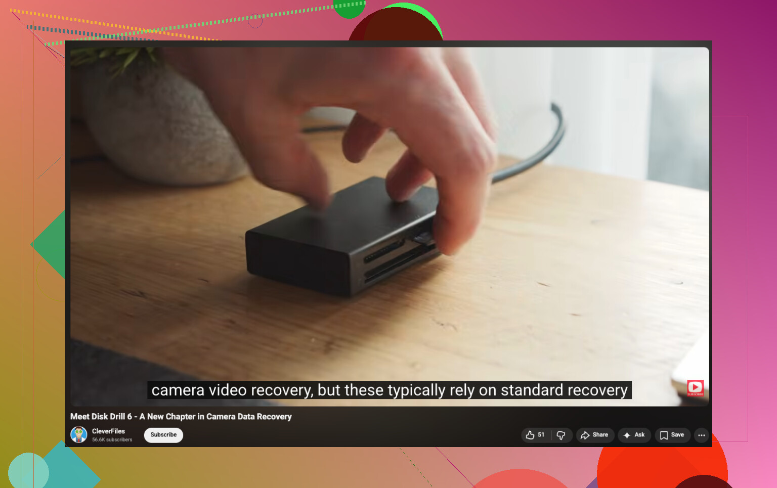

  1. Benutze ein Kartenlesegerät. Ich würde die GoPro nicht direkt mit dem Computer verbinden, wenn ich die Wahl hätte.

Bei der Software ist Disk Drill eine solide Wahl für die Wiederherstellung von GoPro-Videos, besonders bei fragmentierten Karten. Ich würde die Ergebnisse außerdem nach Dateisignatur und Größe sortieren, weil wiederhergestellte GoPro-Clips oft den ursprünglichen Namen verlieren. Große MP4-Dateien mit dem richtigen Zeitstempelbereich sind normalerweise die besten Kandidaten.

Wenn du einen praktischen Weg willst, nutze ein hochwertiges Lesegerät, mounte die Karte nach Möglichkeit schreibgeschützt und scanne sie dann mit Disk Drill. Das funktioniert mit Kameramedien ziemlich gut, und bei der GoPro-Videowiederherstellung ist das wichtiger als generische Dokumenten- oder Fotowiederherstellung. Wiederhergestellte Dateien sollten auf deinen Computer oder ein anderes Laufwerk gespeichert werden, nicht zurück auf die microSD. Irgendwie offensichtlich, aber Leute machen das trotzdem und zerstören ihre Chancen.

Vorteile von Disk Drill
  • Gut für Kamera- und Videoformate
  • Kann Dateien per Signatur finden, wenn die Namen verloren sind
  • Die Vorschau hilft dabei, Kandidaten einzugrenzen
Nachteile von Disk Drill
  • Tiefenscans können eine Weile dauern
  • Ergebnisse können mit generischen Dateinamen zurückkommen
  • Wenn der MP4-Header beschädigt ist, macht die Wiederherstellung allein die Datei möglicherweise nicht abspielbar
