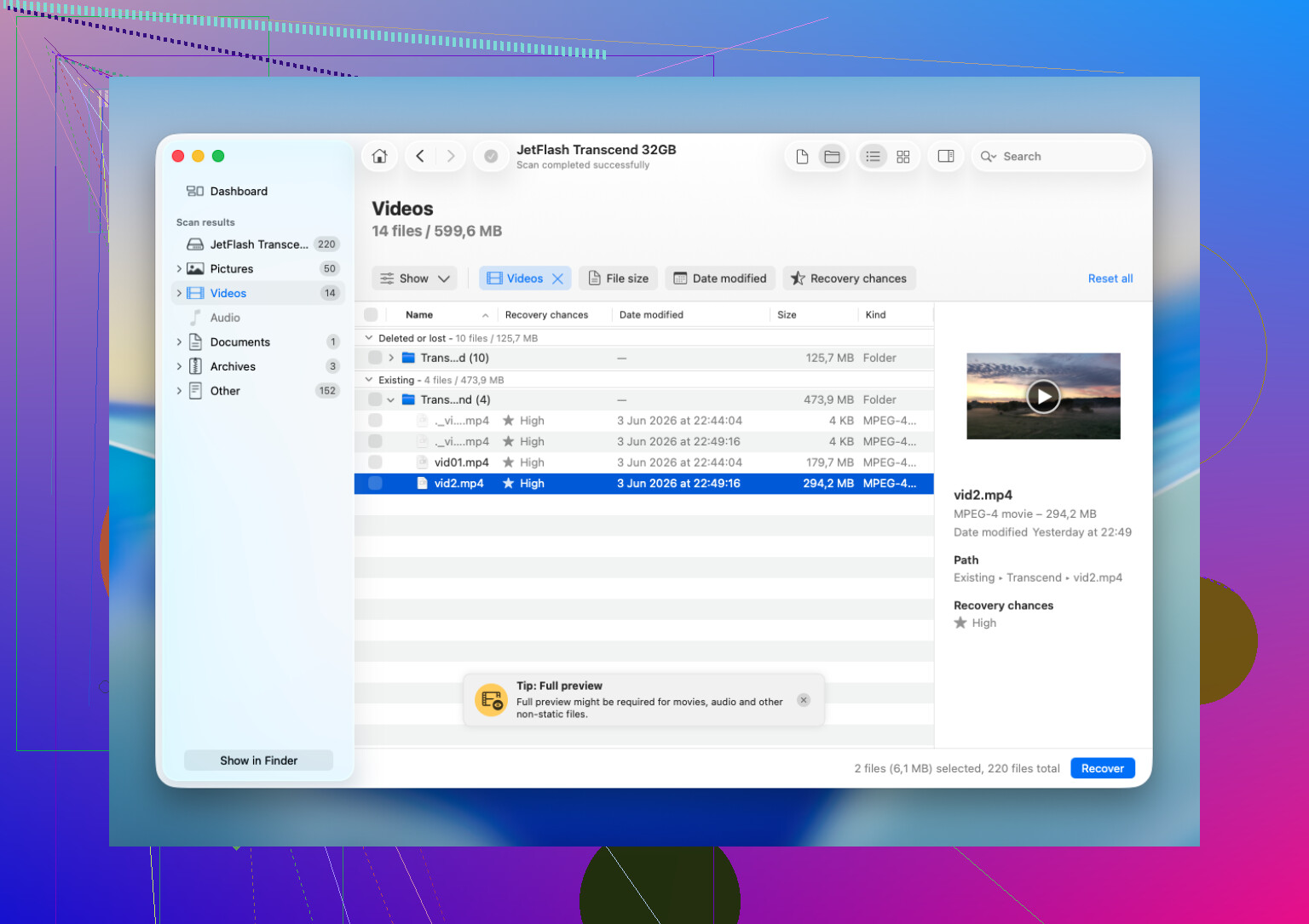

Tive resultados melhores com o Disk Drill do que com as ferramentas genéricas que testei antes. O motivo é o modo Advanced Camera Recovery. Em vez de pegar o cabeçalho de um arquivo e adivinhar o resto, ele tenta remontar os pedaços de vídeo na ordem correta. Para filmagens de GoPro, DJI, Sony, Canon, Nikon, Insta360, dashcams e equipamentos parecidos, esse tipo de coisa faz muita diferença.
O que eu fiz

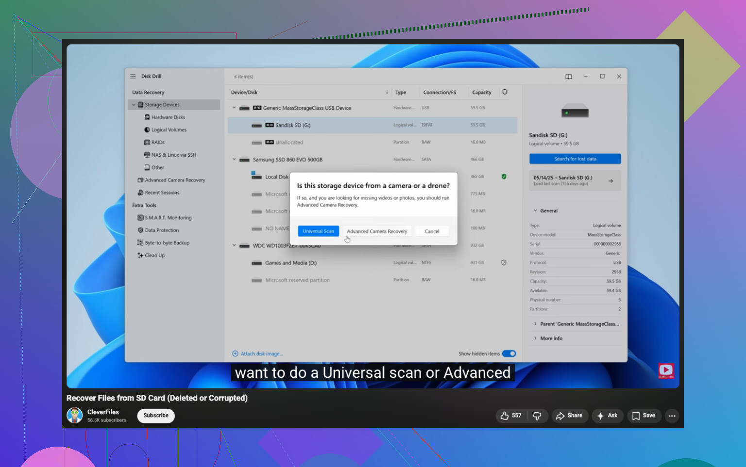

  1. Instalei o Disk Drill no meu computador.
  2. Conectei o cartão SD original com um leitor de cartão.
  3. Abri o Disk Drill.
  4. Escolhi o cartão SD na lista, cliquei em Search for lost data e depois selecionei Advanced Camera Recovery.
  5. Deixei a varredura terminar. Eu não interromperia no meio, a menos que o cartão começasse a desconectar.
  6. Visualizei os vídeos que apareceram.
  7. Recuperei os arquivos para outra unidade.
Essa última parte importa. Não grave os arquivos recuperados de volta no mesmo cartão. Salve-os em outro lugar, sua unidade interna, um SSD externo, qualquer lugar menos o cartão de origem.
