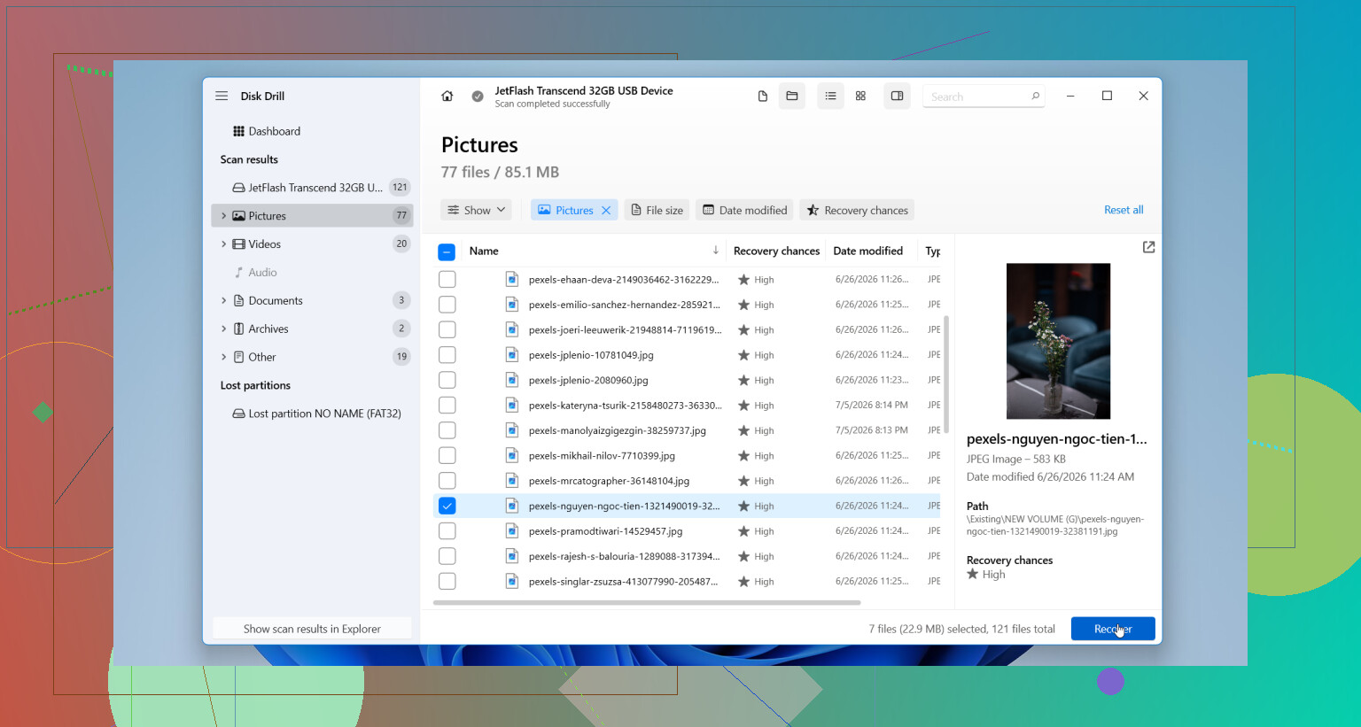

J’ai utilisé Disk Drill. Pour moi, ça s’est passé comme ça :
  1. Installez-le sur le disque interne de votre ordinateur, pas sur le disque externe endommagé.
  2. Branchez le disque externe et ouvrez le programme.
  3. Sélectionnez le disque, puis cliquez sur Rechercher les données perdues.
  4. Si le disque semble instable, créez d’abord une image disque et analysez l’image. Je ferais cela avant de lancer des analyses répétées sur un disque instable.
  5. Laissez l’analyse se terminer. Prévisualisez quelques fichiers. S’ils s’ouvrent correctement, récupérez-les vers un autre disque.
