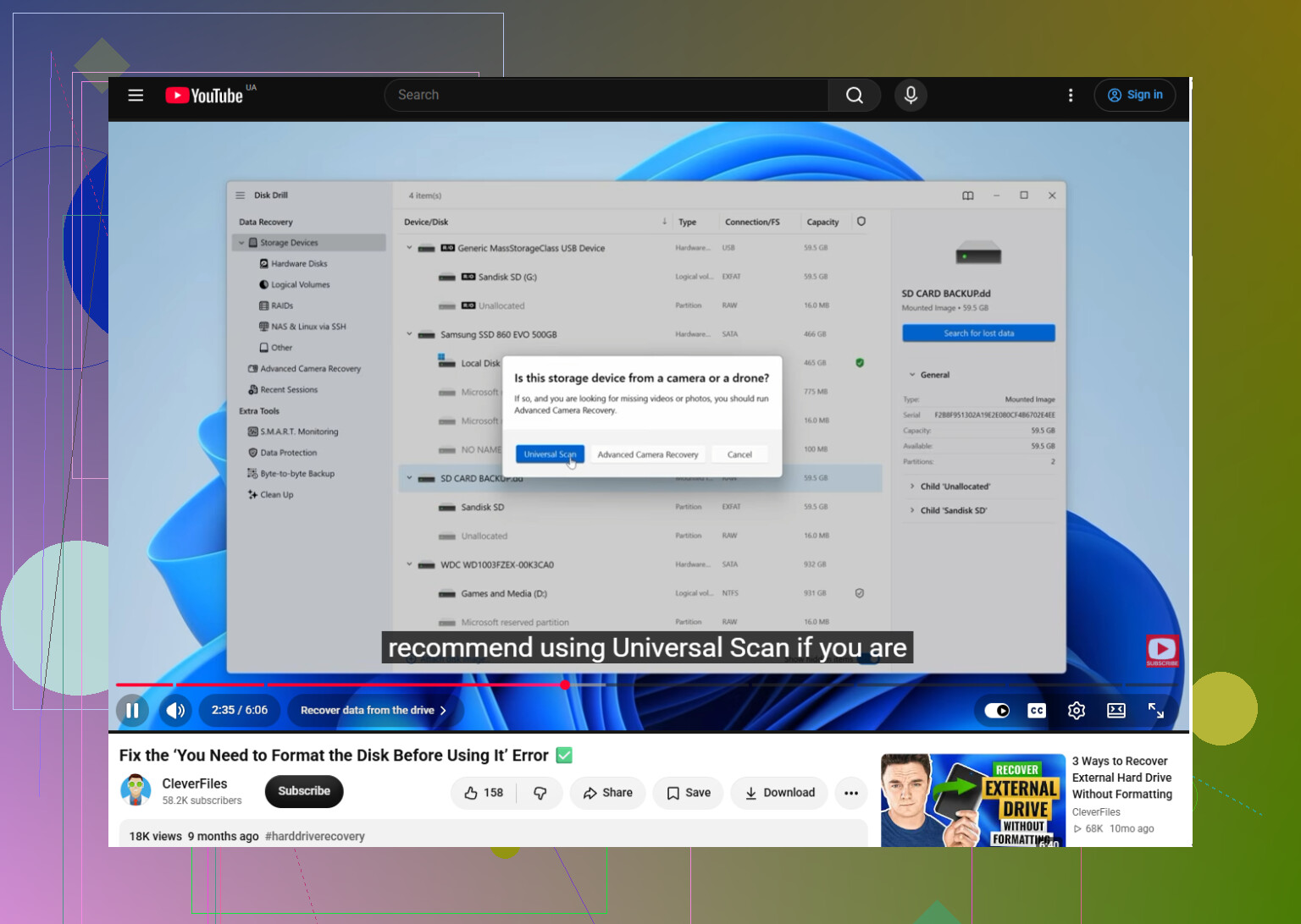

Inoltre, non avvierei subito una lunga scansione di recupero direttamente sull’unità USB. Se l’unità presenta settori danneggiati o sta iniziando a guastarsi, leggerla ripetutamente può rendere più difficile il recupero. Il mio approccio abituale consiste nell’aprire Disk Drill e creare prima un backup byte per byte. In questo modo viene creata un’immagine contenente ogni settore ancora leggibile, così la maggior parte delle operazioni di recupero può essere eseguita senza continuare ad accedere al dispositivo originale.

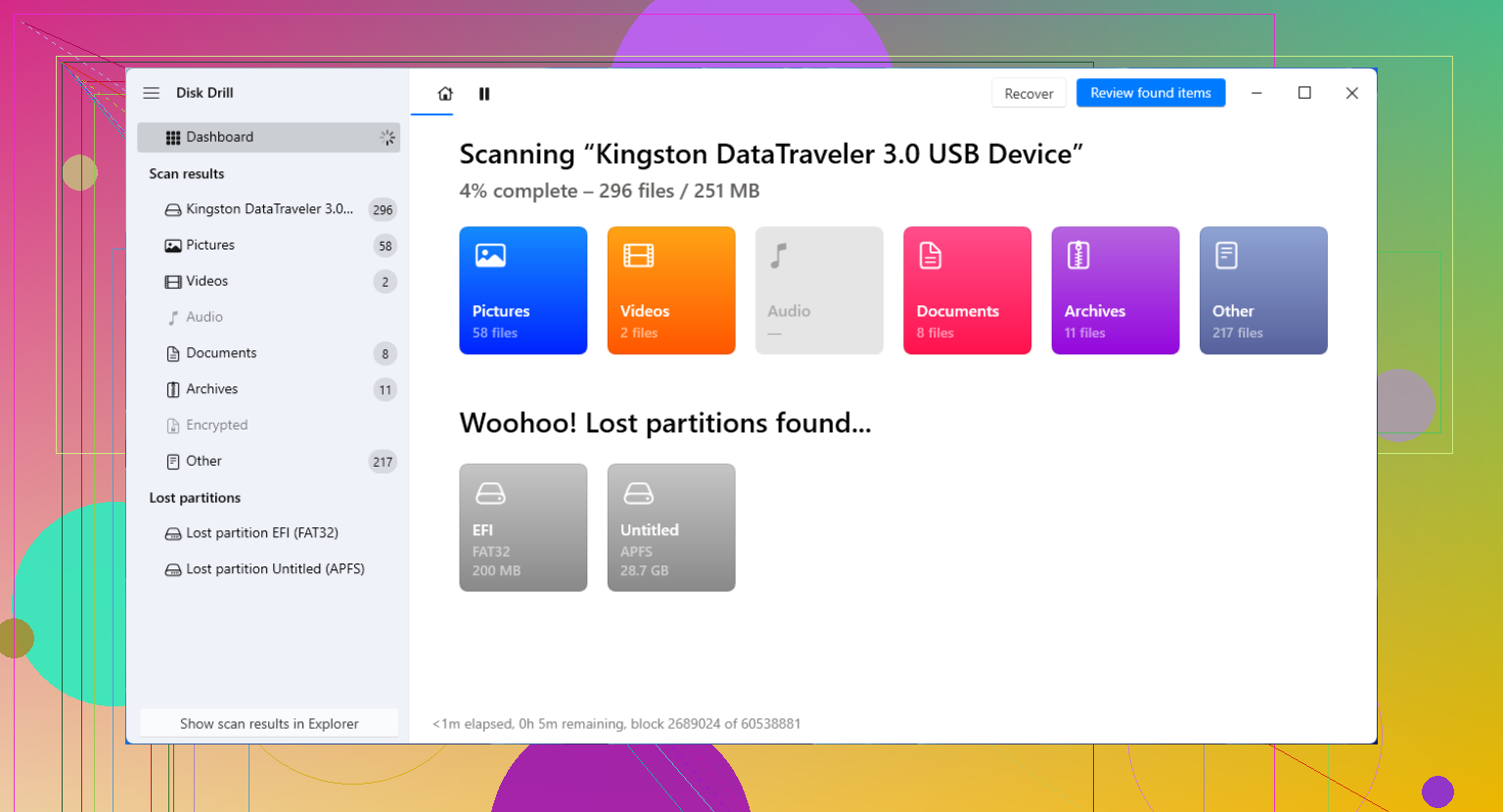

Quando l’immagine è pronta, usa Collega immagine disco in Disk Drill, seleziona l’immagine dall’elenco dei dispositivi di archiviazione e fai clic su Cerca dati persi. Attendi il completamento della Scansione universale, anche se i file iniziano ad apparire prima.
Questo è importante quando un’unità è diventata RAW o il suo file system è gravemente danneggiato. Disk Drill può usare le informazioni residue del file system, quando disponibili, e poi passare all’identificazione dei file tramite le loro firme quando Windows non riesce più a interpretare la partizione.
Non devi aspettare la fine della scansione per esaminare i risultati. Apri Esamina elementi trovati e restringi la ricerca usando categorie come Immagini, Video, Documenti e Archivi. Visualizza in anteprima alcuni dei file importanti prima di recuperarli. Se l’anteprima di una foto, di un documento o di un video viene visualizzata correttamente, in genere è un buon segno che il file contiene dati utilizzabili e non soltanto un nome recuperato o un frammento incompleto.
Seleziona i file desiderati e fai clic su Recupera, ma salvali su un dispositivo diverso. L’SSD interno o un’altra unità esterna vanno bene, purché abbiano spazio libero sufficiente. Non salvare i file recuperati sull’unità USB problematica, perché potresti sovrascrivere dati che non sono ancora stati recuperati.
