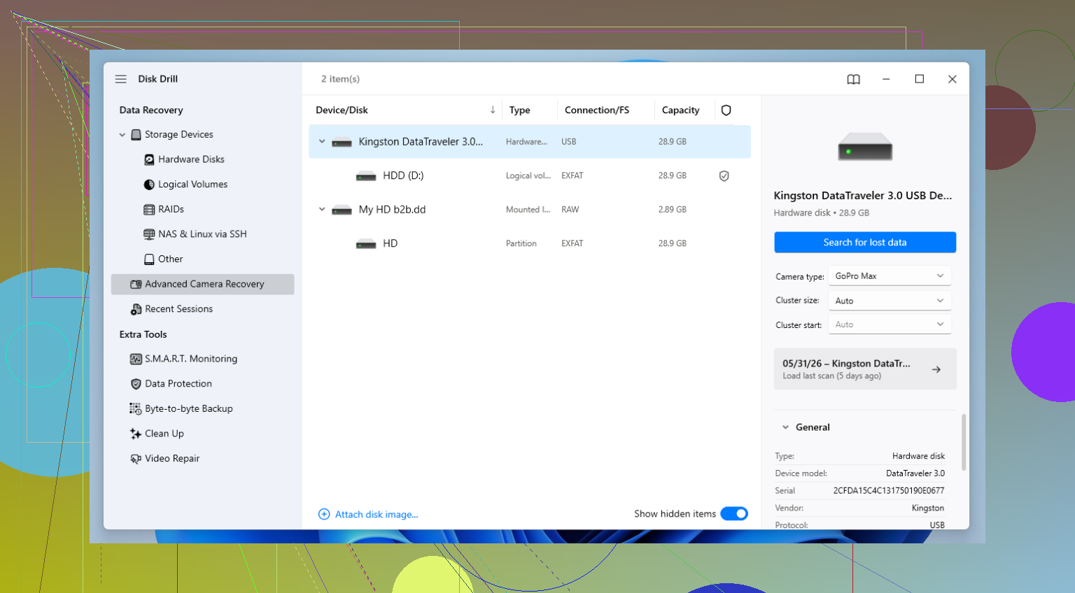

Se você quer a que eu uso primeiro, ainda é o Disk Drill. Continuei voltando para ele porque tende a encontrar mais arquivos de câmera intactos sem me fazer brigar com a interface por uma hora. Ele lida com tipos RAW comuns como CR3, NEF e ARW, e o modo de varredura focado em câmera me ajudou em cartões nos quais outras ferramentas retornaram arquivos inúteis que pareciam bons até eu abri-los.
Arquivos fragmentados são onde muitos programas fracassam feio. As câmeras nem sempre gravam um bloco organizado por foto ou vídeo. Pedaços acabam espalhados. Algumas ferramentas recuperam esses pedaços como se fossem arquivos completos, depois você os abre e encontra corrupção, blocos cinza ou nada. O Disk Drill se saiu melhor para mim aqui do que a maioria, especialmente com clipes e sequências RAW maiores.
O porém é a versão gratuita. No Windows, a recuperação é limitada a 100 MB. Para fotos, isso acaba rápido. Ainda assim é útil. Já usei para visualizar um cartão, confirmar que os arquivos ausentes ainda estavam lá e então decidir se valia a pena pagar.
