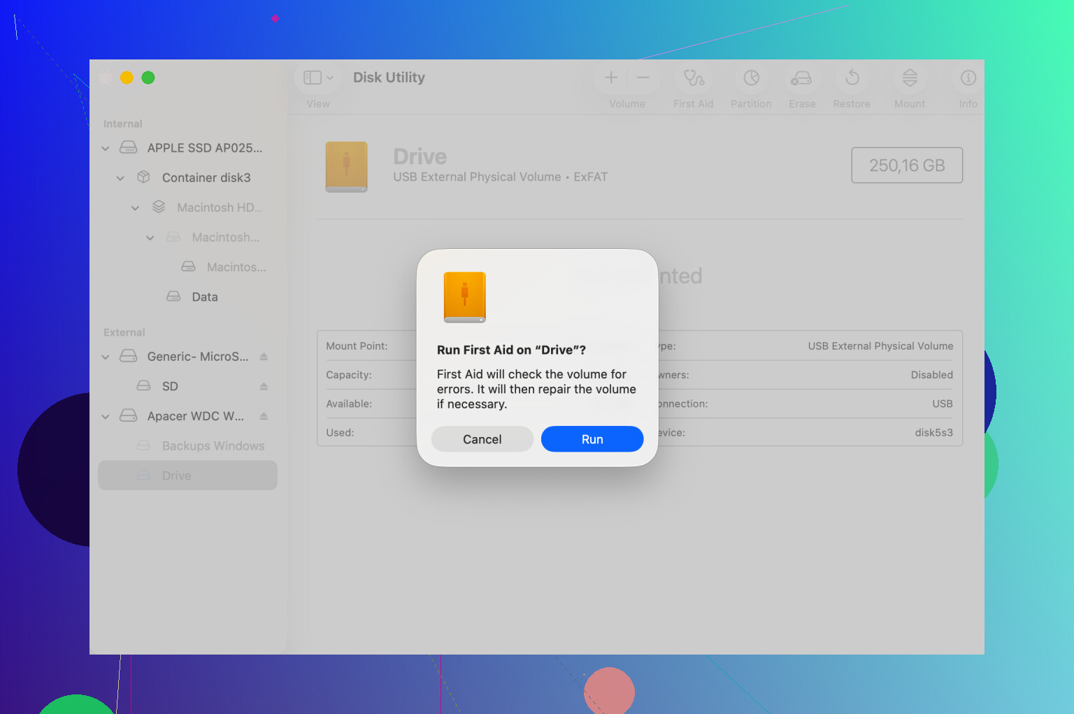

Schijfhulpprogramma is ook belangrijk, maar alleen als je de juiste lagen aanpakt. Voer niet alleen EHBO uit op het grijs weergegeven volume en noem het dan klaar. Open in Schijfhulpprogramma Weergave, kies Toon alle apparaten en werk dan van boven naar beneden. Ik bedoel eerst de fysieke schijf, dan de container en daarna het volume. Als EHBO één keer mislukt, zou ik het alsnog opnieuw proberen. Ik heb gezien dat de tweede of derde doorgang dingen oploste zoals B-tree-schade of vreemde partitiekaartproblemen.
Als EHBO afsluitcode 8 geeft, of zegt dat het volume niet kan worden hersteld, zou ik daar stoppen. Ik heb één keer mijn geluk beproefd en de schijf erger gemaakt. Herhaalde koppelpogingen op een beschadigd bestandssysteem zijn geen goede gok als je gegevens belangrijk zijn.

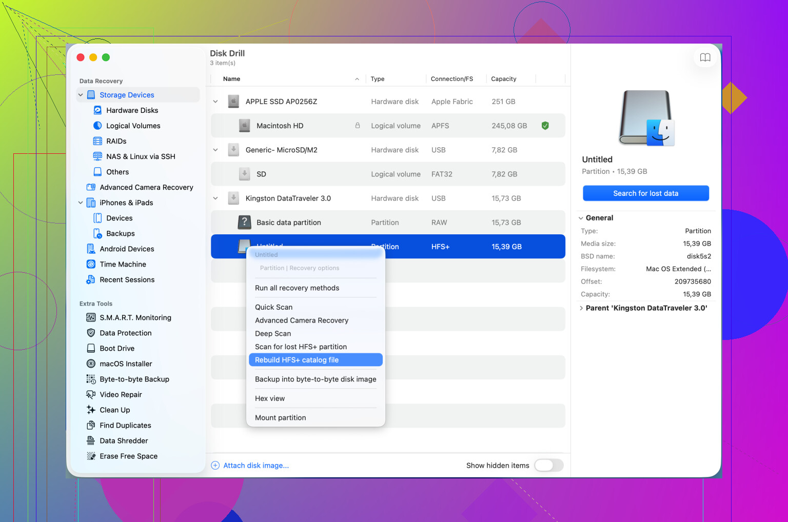

Op dat moment schakelde ik over op herstel. Disk Drill was een van de weinige tools die me iets bruikbaars gaven om mee te werken. Bij een kapotte externe schijf wilde macOS niets koppelen, maar de scan haalde nog steeds een leesbare bestandsboom naar boven. In sommige gevallen bouwt het genoeg structuur opnieuw op om bestanden te kunnen voorvertonen, en in zwaardere gevallen scant het ruwe sectoren zodat je gegevens naar een gezonde schijf kunt kopiëren voordat je de kapotte wist.

Als macOS hem nog steeds niet mount, is Disk Drill het proberen waard voor herstel. Het is handig wanneer de schijf in Schijfhulpprogramma verschijnt maar niet in Finder opent, en het geeft vaak een voorbeeld van bestanden voordat je iets formatteert. Voor HFS-problemen die aan deze fout zijn gekoppeld, is deze gids relevant: een HFS-catalogus herstellen en repareren om disenter-fouten op te lossen
