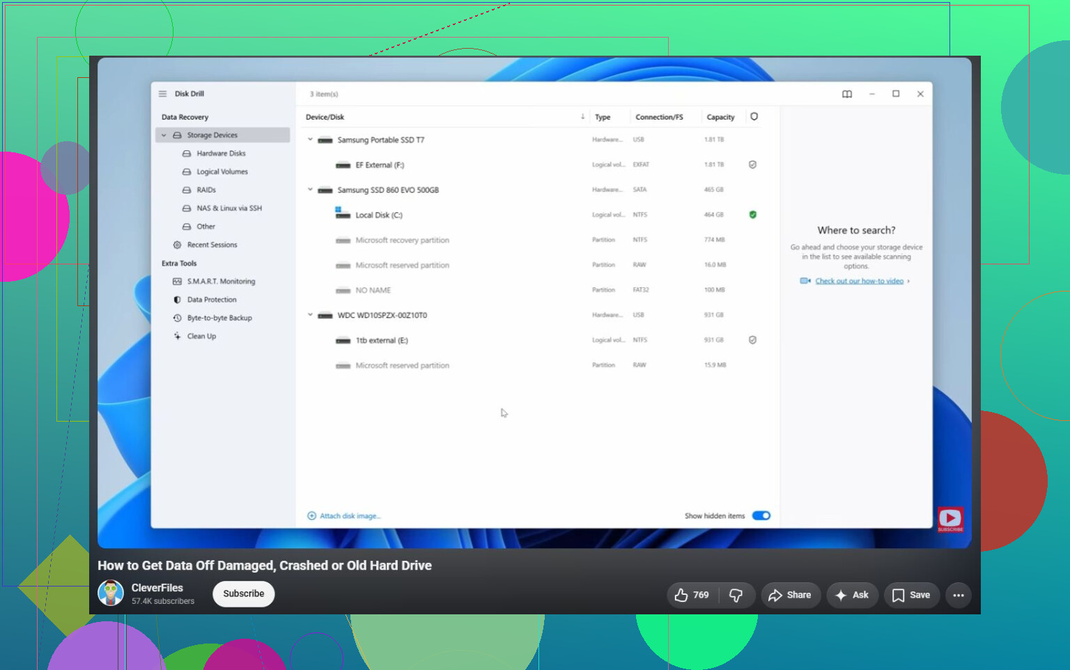

Per il recupero, Disk Drill è una buona opzione perché può prima creare un’immagine completa dell’unità. Questo è importante se l’unità è instabile. Non vuoi continuare a scansionare il disco originale più e più volte se potrebbe essere in avaria.
Un flusso di lavoro più sicuro sarebbe:
  1. Installa Disk Drill da qualche altra parte, non sull’unità danneggiata.
  2. Se possibile, crea una immagine completa dell’unità danneggiata.
  3. Carica quell’immagine in Disk Drill.
  4. Esegui Scansione universale.
  5. Visualizza in anteprima i file trovati.
  6. Recupera i file su un’altra unità sana.

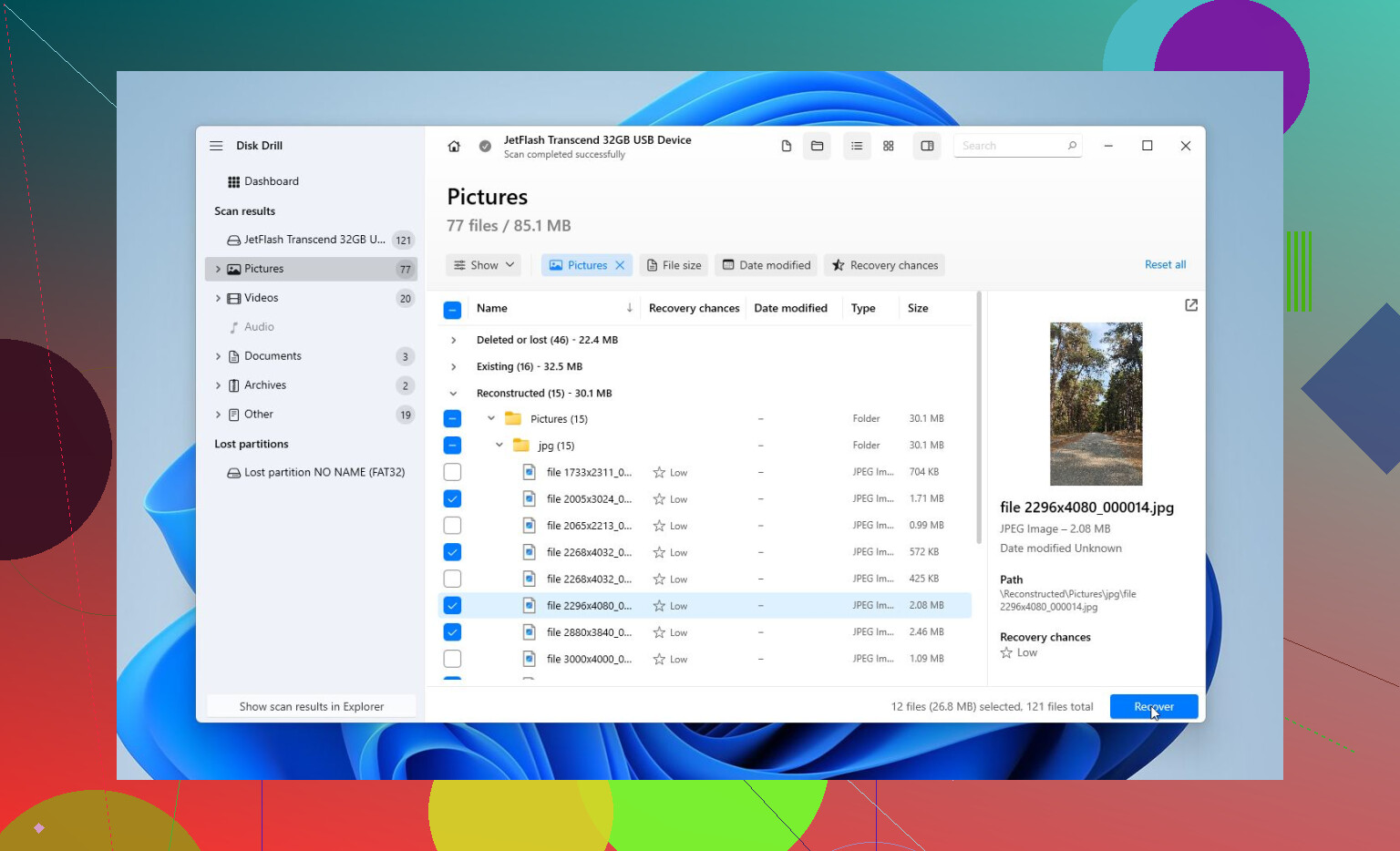

Vale la pena usare la parte di anteprima. Ti permette di controllare se foto, video, documenti e altri file sono effettivamente leggibili prima di procedere al recupero. Anche senza pagare la versione completa, puoi comunque eseguire la scansione e vedere in anteprima ciò che trova, il che ti dà un’idea migliore se il recupero è realistico.
