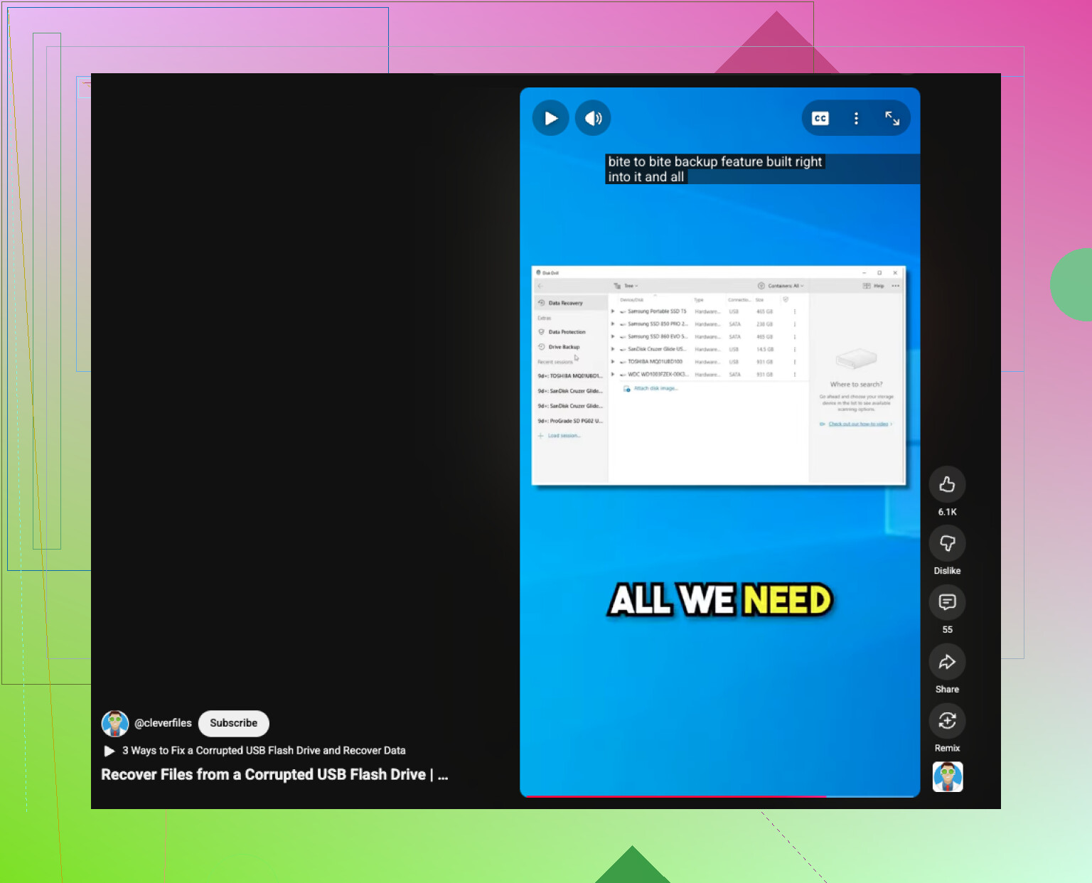

Außerdem, wenn du eine schnelle visuelle Anleitung möchtest, behandelt dieses kurze Tutorial zur Wiederherstellung von Daten von einem beschädigten USB-Stick den Vorgang auf einfache Weise.
