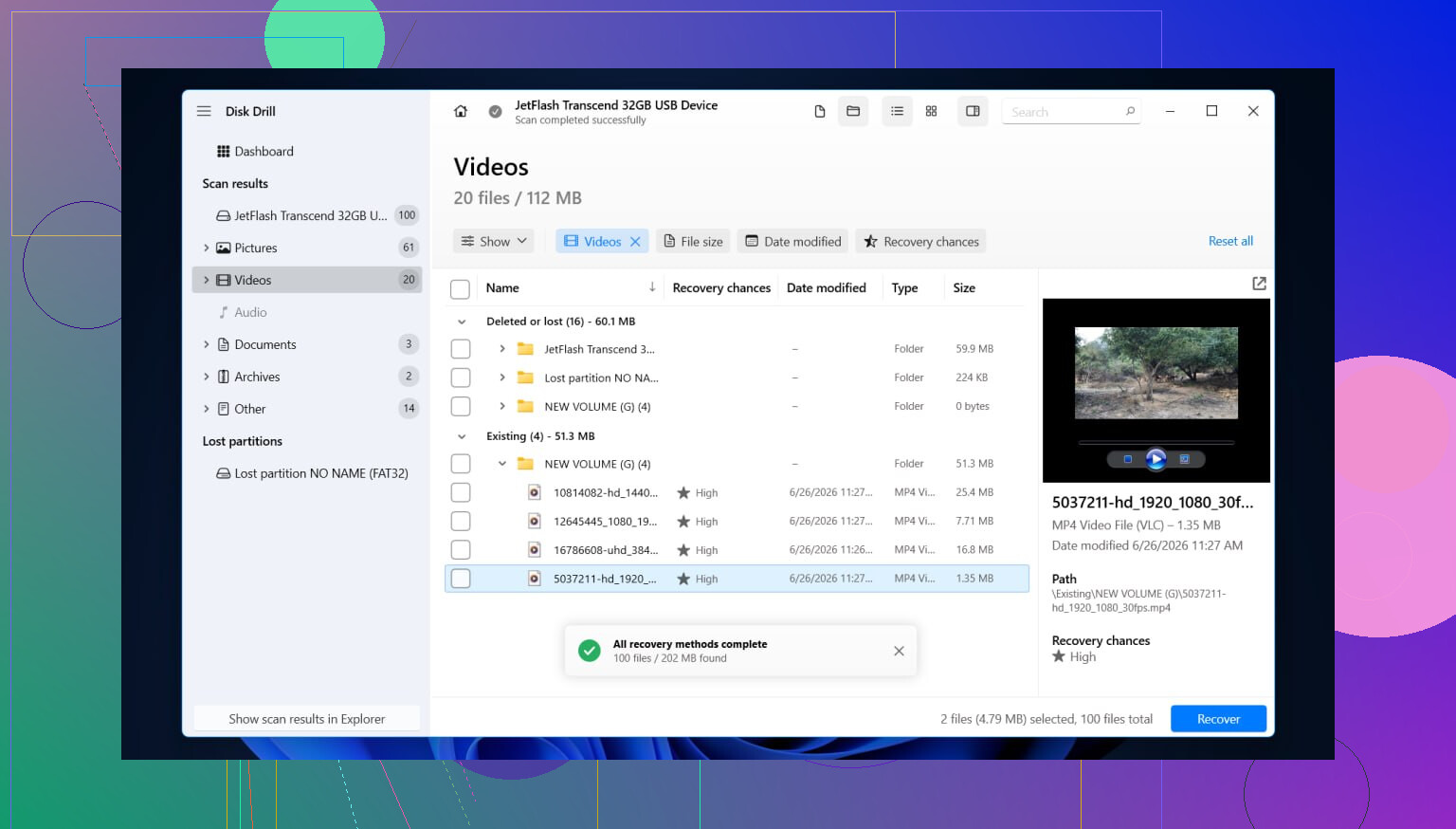

Yo usaría Disk Drill para este tipo de caso porque mantiene las cosas simples y realiza más de una pasada de recuperación en el mismo escaneo, lo que ahorra tiempo.
Así es como yo lo haría:
  1. Instala Disk Drill en un disco diferente. No lo pongas en la unidad RAW.
  2. Ábrelo y luego elige la partición RAW o el dispositivo físico completo.
  3. Pulsa Buscar datos perdidos y déjalo tranquilo hasta que termine el escaneo. Los volúmenes RAW suelen escanearse lento, a veces desesperadamente lento.
  4. Revisa los resultados con los filtros por tipo o el cuadro de búsqueda. Si la vista de carpetas está disponible, revísala. Cuando aparece la estructura antigua de carpetas, la recuperación suele ir mejor.
  5. Previsualiza los archivos que te importan, fotos, documentos, video, lo que sea importante, y asegúrate de que se abran.
  6. Selecciona lo que quieras recuperar.
  7. Guarda los archivos recuperados en otra unidad, no en la dañada. Yo hice esto mal una vez hace años. Mala idea.

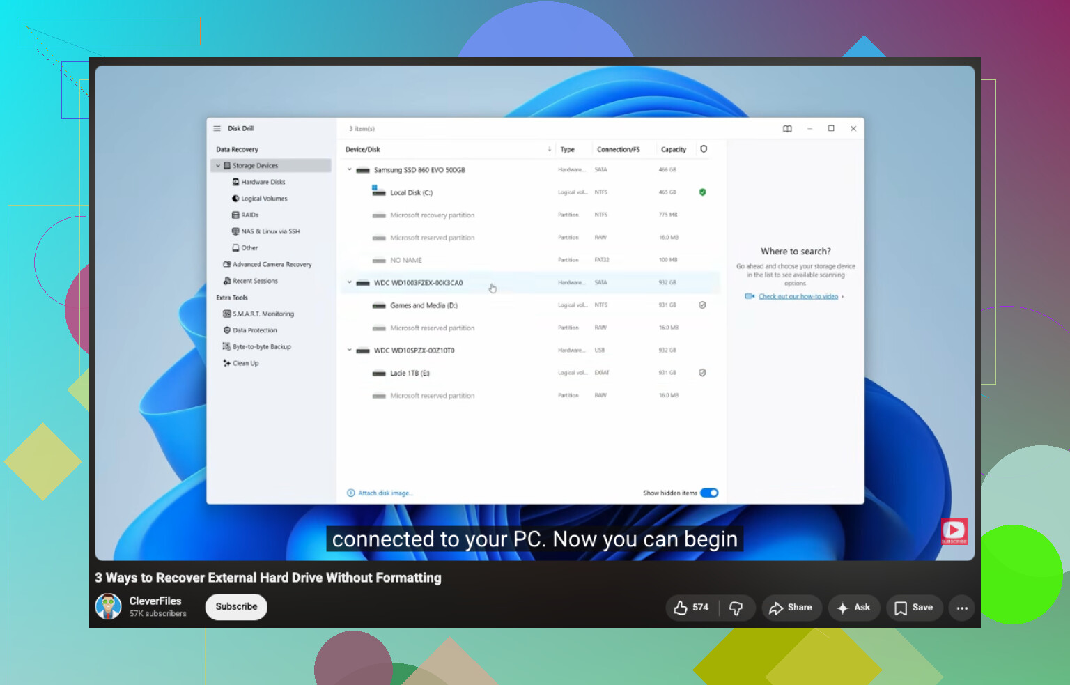

  3. Si la unidad es estable, analízala con Disk Drill.
    Disk Drill es sólido para la recuperación de datos de unidades RAW porque busca particiones perdidas y firmas de archivos en un solo flujo de trabajo. Recupera los archivos en un disco diferente.
