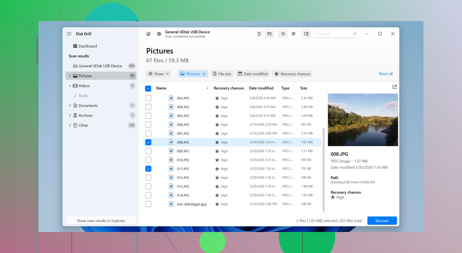

Quello che ha funzionato meglio per me è stato Disk Drill. Ho ottenuto risultati migliori con filmati di fotocamere e droni lì rispetto ai programmi gratuiti che ho provato per primi. I file video sono il punto in cui molti strumenti crollano, soprattutto se le clip erano frammentate. I file tornano indietro, certo, ma presentano glitch o non si aprono. Advanced Camera Recovery di Disk Drill ha gestito meglio questi casi per me. Anche la funzione di anteprima è stata utile, dato che non volevo recuperare un mucchio di file inutilizzabili.

    Disk Drill è una scelta solida qui. Interfaccia migliore, filtraggio più semplice, e tende a funzionare bene con il recupero di schede SD cancellate o formattate. Per le foto, molte app se la cavano bene. Per i file MP4 e MOV, molte meno.

Per quanto riguarda gli strumenti, Disk Drill è probabilmente il punto di partenza più facile perché può ordinare bene i file trovati e mostrare un’anteprima di foto/video recuperabili prima del ripristino. Questo conta più di quanto la gente pensi. R-Photo è un altro che vale la pena provare per le foto se vuoi un’opzione aggiuntiva, e DMDE è potente se riesci a gestire un’interfaccia meno intuitiva.

Riguardo a Disk Drill:
Pro:
  • anteprime facili
  • buon filtraggio
  • gestisce bene le scansioni di schede SD formattate
  • valido per il recupero misto di foto e video
Contro:
  • non è l’opzione più economica
  • le scansioni approfondite possono essere lente
  • i nomi dei file recuperati potrebbero comunque essere generici dopo una formattazione
PhotoRec è ancora valido per il recupero brute-force. DMDE è più potente se conosci i file system. R-Photo è ottimo per le foto. Disk Drill è la via di mezzo più semplice per la maggior parte delle persone.
