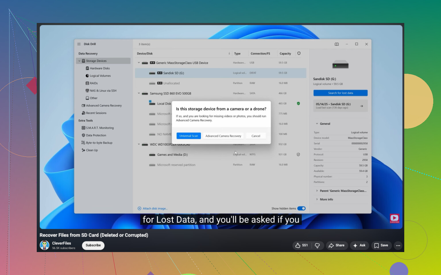

복구를 위해서는 파일 복구 소프트웨어를 사용하세요. Disk Drill 은 이런 용도로 사람들이 사용하는 선택지 중 하나입니다. 일반적인 Canon 포맷과 RAW를 읽을 수 있고, 복원 전에 파일을 미리 볼 수 있기 때문입니다. 미리보기는 생각보다 훨씬 중요합니다. 이상한 파일명 400개를 복구해 놓고 그중 절반이 손상된 것을 나중에 알게 되는 일을 막아 줍니다.
제가 따를 과정은 이렇습니다:
  1. 복구 앱은 컴퓨터에 설치하고, 절대 SD 카드에는 설치하지 마세요.
  2. Canon SD 카드를 카드 리더기에 넣으세요.
  3. 앱을 열고 장치 목록에서 SD 카드를 선택하세요.
  4. 전체 스캔 또는 범용 스캔을 실행하세요.
  5. 삭제되었거나 손실된 파일 섹션을 확인하세요.
  6. 결과를 사진 또는 RAW 포맷으로 좁히세요.
  7. 중요한 파일을 미리 보세요.
  8. 같은 카드가 아니라 컴퓨터나 다른 드라이브로 복구하세요.
