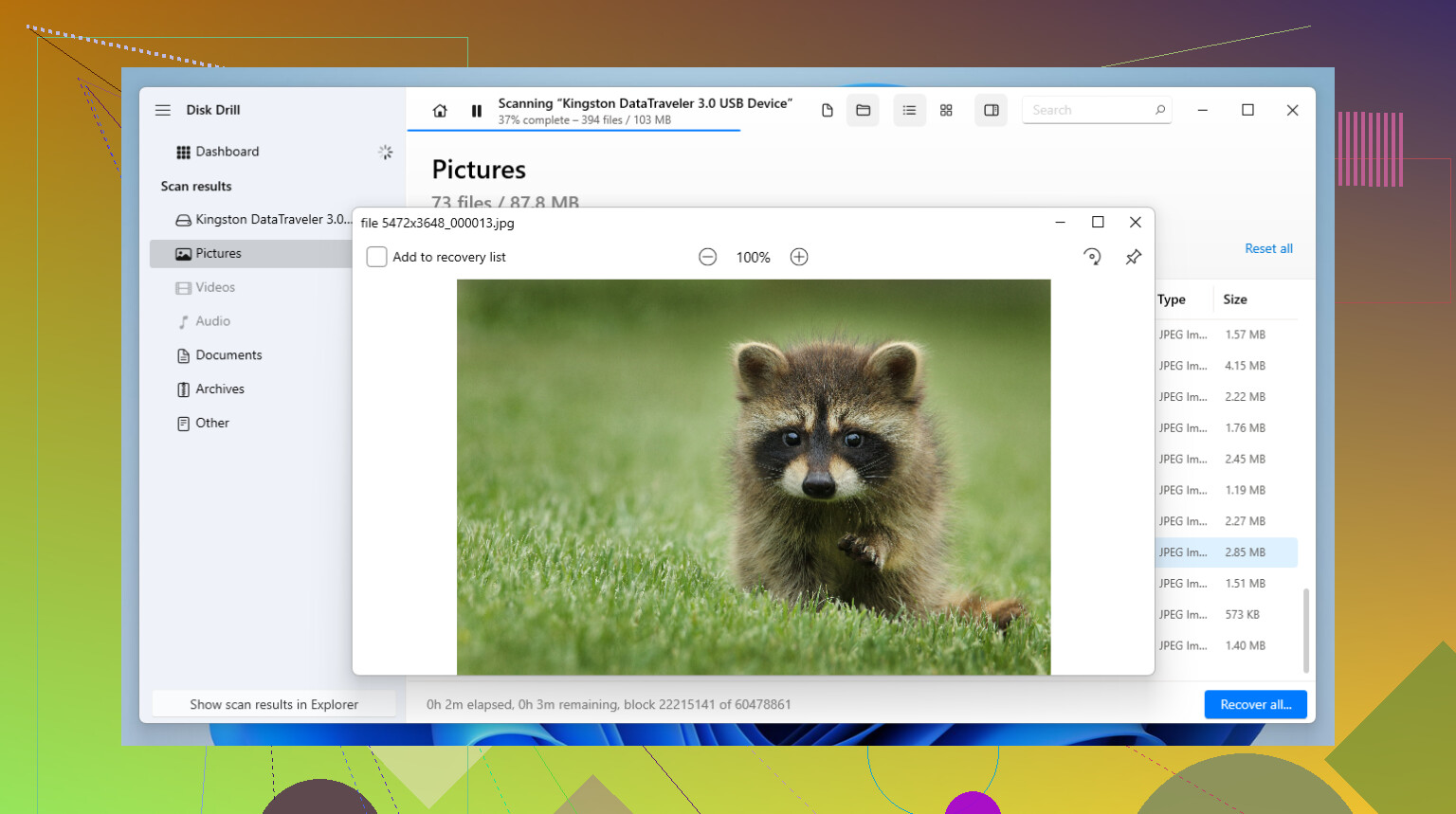

Pour les personnes qui veulent la solution la moins pénible, je revenais toujours à Disk Drill. J’ai commencé à l’utiliser après qu’une de ces clés USB promo de mauvaise qualité m’a lâché avec des fichiers de cours et de projet dessus. Pas une soirée très agréable.
Ce que j’ai apprécié sur les récupérations de clé USB, c’était le comportement de l’analyse. Beaucoup de clés USB sont en FAT32 ou exFAT, et Disk Drill gère bien les deux d’après ce que j’ai vu. Il recherche les signatures de fichiers, donc même lorsque le système de fichiers est endommagé ou que le lecteur apparaît en RAW, vous avez toujours une chance de récupérer des fichiers. La fonction d’aperçu est plus importante qu’on ne le pense. J’ai déjà attendu de longues analyses pour ne récupérer au final que des fichiers corrompus. L’aperçu fait gagner du temps. Vous pouvez vérifier des photos, des documents et certains médias avant d’écrire quoi que ce soit.

Beaucoup d’applications de récupération freemium offrent une petite limite de récupération. Disk Drill propose généralement une quantité limitée sous Windows, souvent autour de 100MB. Utilisez cette petite marge pour tester les fichiers qui vous importent le plus. Ouvrez-les. Lancez-les. Assurez-vous qu’ils ne sont pas corrompus. Je ferais ça avant de payer quoi que ce soit.

  4. Essayez d’abord Disk Drill pour les photos et les documents.
  5. Si Disk Drill retrouve la structure des dossiers, récupérez d’abord les éléments les plus importants.
  6. Si les résultats semblent désordonnés, testez ensuite UFS Explorer ou R-Studio.

@mikeappsreviewer et @viajantedoceu ont raison de recommander de commencer par un logiciel de récupération, mais voici mon avis : pour une clé USB normalement illisible sous Windows, Disk Drill est probablement le premier essai le plus pratique parce qu il est rapide à tester et que l aperçu est utile. Ce qui compte, ce n est pas seulement « il a trouvé 20 000 fichiers », mais si vos photos et documents s ouvrent réellement.
