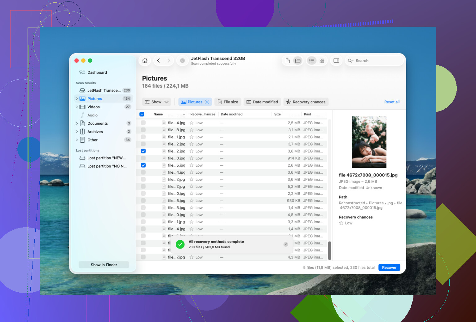

  4. Wähle das APFS-Volume aus und starte den vollständigen Scan, meist mit „Nach verlorenen Daten suchen“ bezeichnet.
  5. Lass den Scan vollständig durchlaufen, bevor du irgendetwas wiederherstellst. Wenn du wartest, siehst du möglicherweise mehr Ergebnisse.
  6. Nutze zuerst die Vorschau. Stell sicher, dass sich die Dokumente, Fotos oder was auch immer du brauchst tatsächlich öffnen lassen.
  7. Stelle die Dateien auf einem anderen Laufwerk wieder her. Speichere sie nicht zurück auf dasselbe APFS-Volume.
Der nützliche Teil für mich war, dass Disk Drill bei vielen Dateien die ursprüngliche Ordnerstruktur beibehalten hat. Das macht einen riesigen Unterschied im Vergleich dazu, dass tausende zufällige Dateinamen in einen einzigen Ordner geworfen werden. Es zeigt bei vielen Elementen auch die Wiederherstellungschancen an, sodass du keine Zeit mit dem Wiederherstellen von Dingen verschwendest, die sich wahrscheinlich sowieso nicht öffnen lassen.
