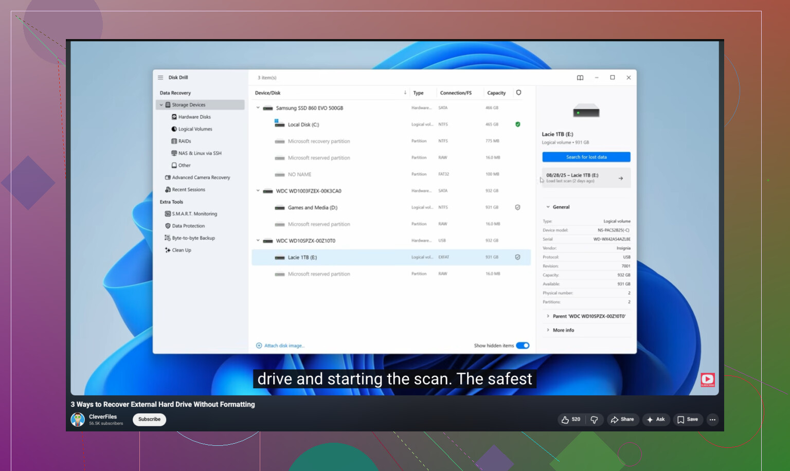

He probado un montón de aplicaciones de recuperación con el tiempo. Para la recuperación de fotos, Disk Drill me pareció la opción menos molesta. El diseño es fácil de seguir, las vistas previas son útiles y su escaneo hace un buen trabajo con formatos de foto y video. También hay un modo de recuperación enfocado en cámaras, que me ayudó a revisar archivos multimedia más rápido. Primero escaneas, primero ves la vista previa, y si la foto se abre en la vista previa, tus posibilidades suelen ser bastante buenas.

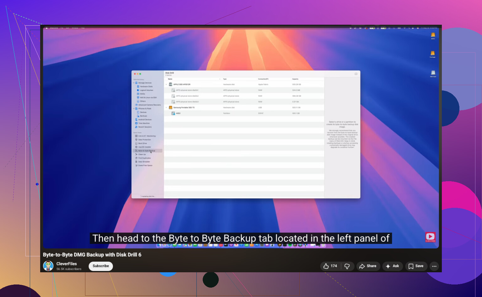

  2. Haz primero una imagen completa
    Vuelve a conectar la unidad externa y crea una copia byte por byte antes de hacer cualquier cosa pesada. Disk Drill incluye esto. Guarda el archivo de imagen en tu unidad interna o en otro disco en buen estado.
    https://www.youtube.com/watch?v=oJ1aQPFxTag
